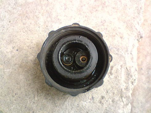

  • Сообщений: 1251
  • Репутация +15/-1
  • Локация: Калуга-Москва
« Ответ #12 : 02 Февраля 2011, 14:04:21 »
Старая крышка, известна всем - хорошо видны оба клапана.
Фоток новой крышки не делал и сильно её не разглядывал. Там прямо по центру торчит большой клапан на выпуск, размером с рубль примерно. В выходные сделаю фото, если не забуду.
Да, это всё я говорю про двигатель М10.
  • 318i/09/1985, была :(
