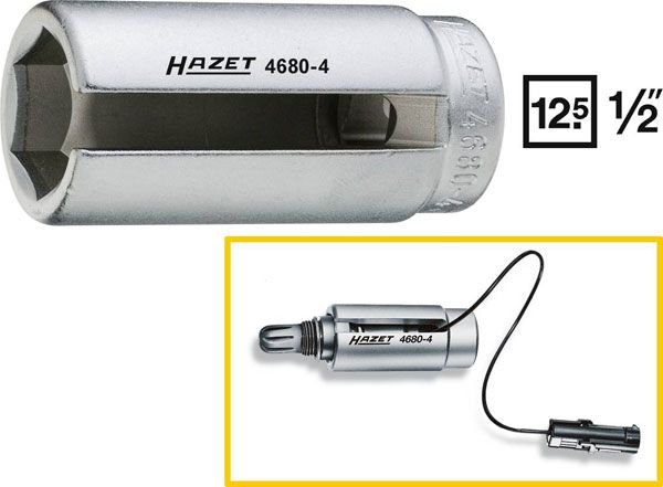

в принципе все зависит от того для чего ты ее откручиваешь...
если она тебе не нужна (т.е. ты ее меняешь), то смело можно хвататься газовым ключом подлиннее...
если она нужна, то придется попотеть (рожковые ключи можно даже не пытаться использовать)... опять же в автомагах есть головки для этого дела (правда хорошие стоят негуманных денег)... можно подглядеть идею и сделать нечто похожее самостоятельно...
P.S. например так:
или так:
или так:
P.P.S. короче - как-то так... :)

« Ответ #22 : 19 Января 2011, 01:14:33 »
P.S. например так:
или так:
или так:
я на работе именно такими и пользуюсь. без них бывает проблематично,а иногда без них не обойтись.
