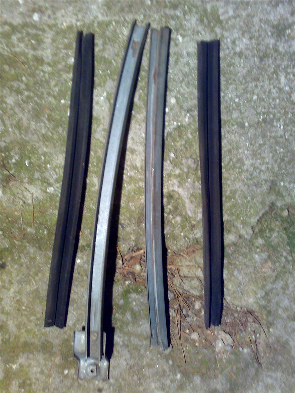

собственно стояли у меня обычные тросиковые стеклоподъёмники,и старый хозяин поставил на них универсальные типа Spal Deluxe,во первых на купе итак стекло большое и они наверх его не особо быстро тянули,а во вторых эти ЭСП быстро сдулись,сначала в пассажирской двери слизало червяк в редукторе возле моторчика,а месяца через 2 и в моей двери ситуация повторилась))купил на разборке 2 ЭСП,направляющие стёкол,резинки от е34(на 1ом переходе роль направляющих выполняет сам трос стеклоподъёмника,поэтому там их и нет вовсе),пришлось взять ещё и 2 стекла впридачу т.к. на них приклеяны полозки где ездиют пластмассинки самих реек.эти полозки снимал дома в ванной в горячей воде(подковыривал потихонечку ножиком по бокам).в инете нигде не нашол инфо как их туда всё-таки втулить,и начал эксперементы.пришлось немножко пильнуть дверь,срезать пластмассину которая держала стекло внизу посередине в опущенном состоянии и просверлить парочку отверстий,а в некоторых местах сделать прорези для регулеровки угла стекла,чтоб небыло перекосов.также вырезал 4 полоски из нержавейки 2мм и загнул в форму буквы Г,чтобы прикрепить направляющие стёкол,и в них тоже вырезал прорези чтобы регулировать если вдруг что.вообщем вот что из этого получилось,стекло бегает довольно таки резвенько.полозки приклеял на жидкие гвозди,незнаю выдержат они или нет,но до завтра пускай сохнут,а там посмотрю.пока сделал одну дверь,завтра доделаю 2ю,на неё только наклеял полозки,чтобы сохли.за фото конечно извеняйте фоткал на телефон.красным поотмечал отверстия и прорези где делал и что отпиливал.

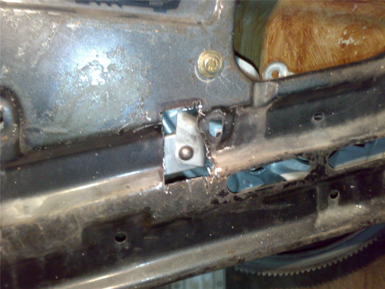

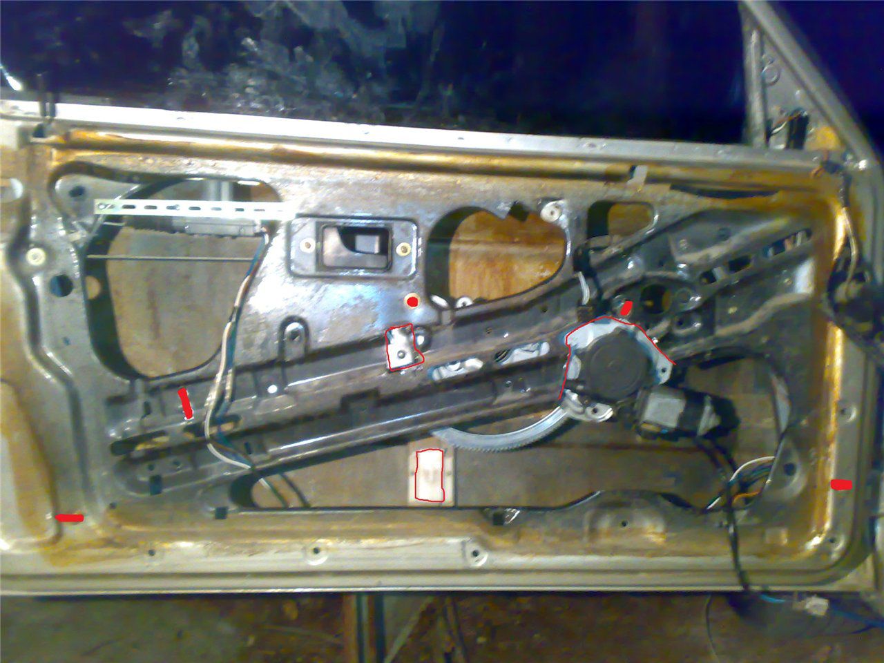

я тоже год назад занимался установкой ЭСП от 34 на 30 купе 1 пер. я сначала зделал все расеты примерял раз сто и в итоге поставил на внутреннюю часть двери ЭСП, моторчик не мешает, пришлось расклепать маятник от основы и крепить на дверь, просверлил только пару отверстий и ипсользовал часть родного подьемника как направляюшую. не успел довести все до ума(концевики которые отключают подьем,отпускание) а так все работает ок! ща выгоню авто с покраски и зафотаю все! пилить резать ничего не пришлось ,пострадал лишь старый подьемник! размечал и выщитывал дольше чем ставил т.к. нада было попасть и в заводские отверстия и на золотую середину стекла чтоб вес распределит поровней в стороны(равномерное истирание и износ!

я тоже подумывал трос оставить в роли направляющих,а потом плюнул и начался колхоз))просто трос раздолбанный уже был и стекло болталось на нём,вот и решил поставить уже всё.кстати выключатель подъёмника тоже в нижнем положении не достаёт.та впринцыпе в этом не вижу смертельного ничего

в моем исполнении обзательно ставить концевики т.к. при отпускании или при подьеме остается еще ход подьемника тем самым стекло опустилось или поднялось а у подьемника еще ход остался и он гнет крепления изворачивается, а постоянно смотреть за отпуском или подьемом както не охота, вот и нада их ставить обязательно!

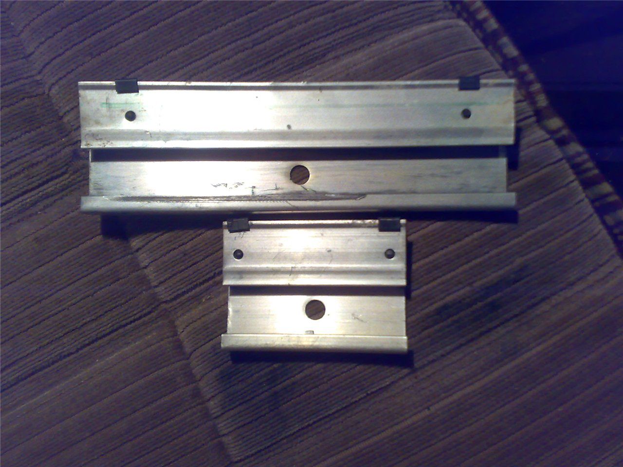

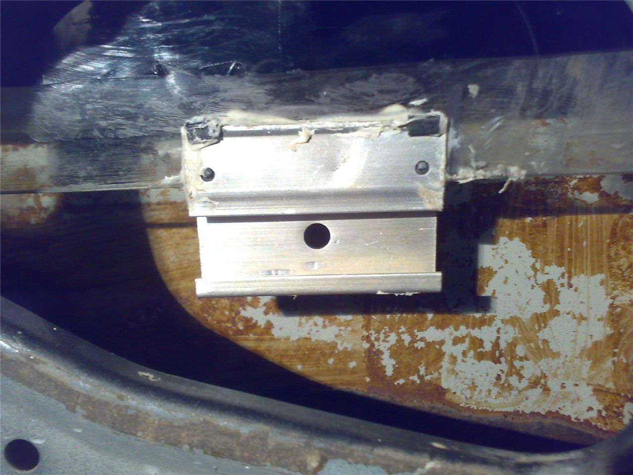

я только один момент упустил: поставил направляющие на стекло на сырую резину(на станции подсказали >:D) так при отпускании они выходят из стекла (не сохнет) да и времени уже не оставалось , как раз авто на свап мотора ставил так руки больше и не дошли!

мда,сырая резина там не кстати.незнаю какой по заводу клей,но с 34 стёкол я долго и мучительно снимал их в горячей ванной.сам клеял на жидкие гвозди,думаю их хватит,они когда полностью высохшие,то как камень становятся.ну а если будет срувать буду думать :(

я со стекол с34 направляшки спиливал полотном по металлу, очень даже ничего получилось и быстро и чисто! а с жидких гвоздей не здернет уж точна. там не такое и усилие та чтобы уж совсем на разрыв втемболе площадь соприкосновения с обоих сторон стекла! стоять будет! меня только пугает то что жидкие гвозди при высыхании как камень становятся, а ведь на стекло они прилеплены а не на лист железа как бы не сломало стекло как вариант! там ведь не спроста стояло на чем та эластичном! нада всетаки подбирать я думаю на что крепить направляшки на стекло!

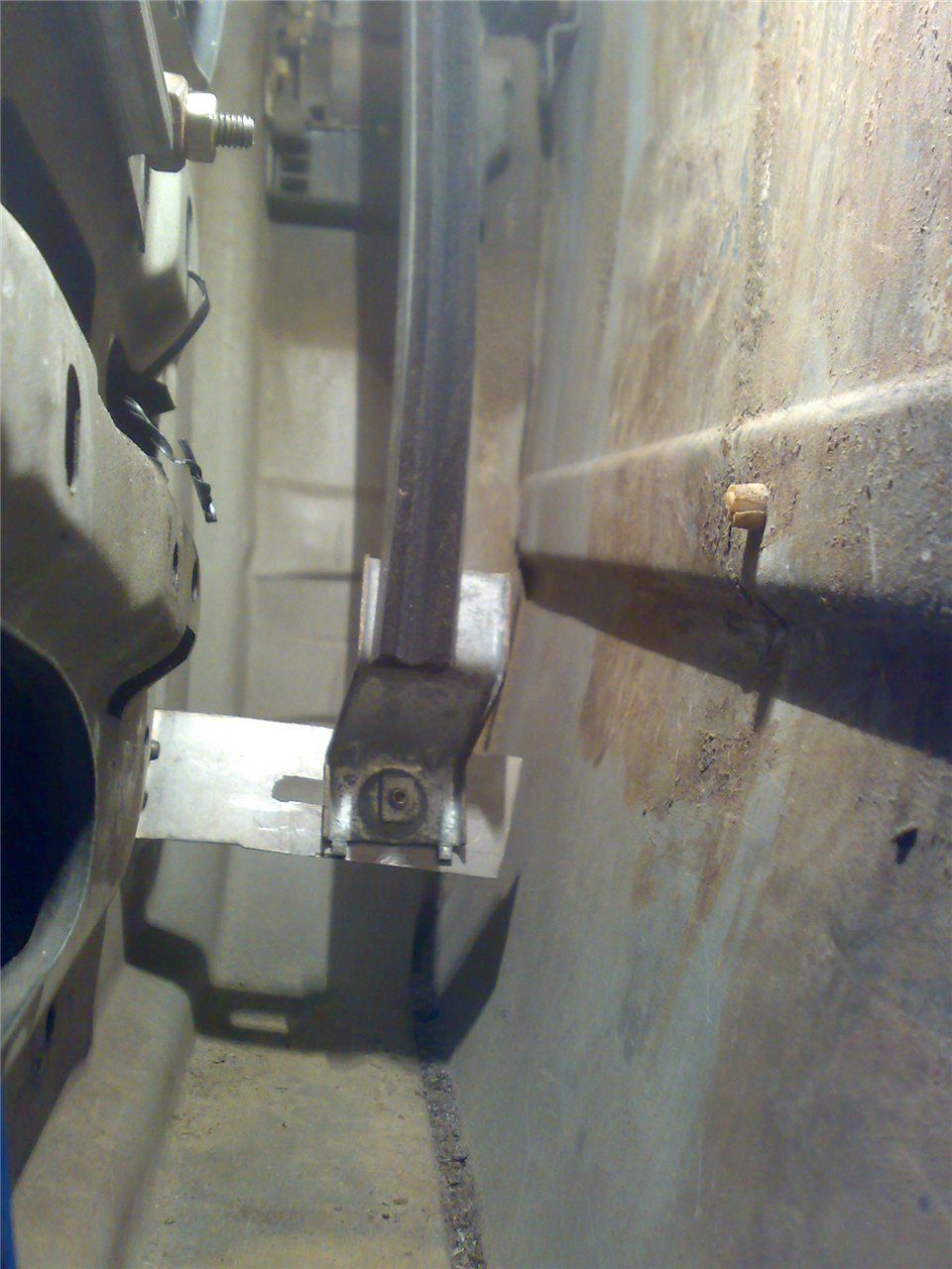

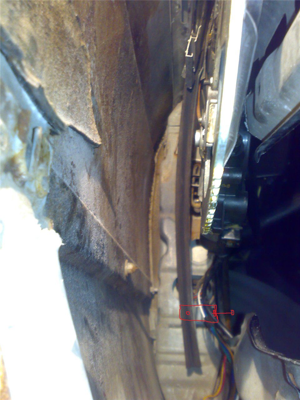

доделал 2ю дверь ещё позавчера,и всё таки поставил ограничитель,ато страшно было что полозья со стекла посрывает,маятник прилично до конца не опускался))отрегулировал его,зафиксировал,теперь стекло до низа опускается и разрывает силовую схему моторчика,так что ниже двери стекло не опустишь))
