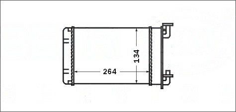

Это применимо если у вас такой радиатор печки:

да подтекает радиатор но вопрос в чем если с под капотной снять мотор печке мона дастать радиатор чтобы не снимать торпеду ???
Подтекать может и не обязательно радиатор. В прошлые выходные поменяли другу радиатор, думали он подтекал. как оказалось позже, лопнул пластиковый патрубок, тот что прикручивается к радиатору.
Геморное занятие всё это делать без поднятия торпеды вверх, экономь свои силы и время))
