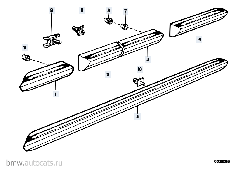

отвалились молдинг крыла и задней двери , по экзисту пытался разобраться - так ничё и непонял.
 подскажите пожалуста какие крепления и в каком кольчественужно заказать?

я тоже пытался разобраться в комплектонсти и количестве...но даже менеджер официального диллера мне не очень помог, так как по каталогу дается количество на весь комплект молдингов, а не на каждый отдельно. Поэтому я заказал тупо по количеству дырок на двери детали 6, 7, 8 . В итоге зачем нужны 7 и 8  и куда их тулить я так и не понял.
Каждый молдинг крепится одной пластиковой гайкой и несколькими защелками 6 и 9. В крыле 1 защелка, в задней двери 3, в передней 4.

7,8 вообще ненужны ?
11 это что такое?
что за пластиковая гайка?
6и9 взаимозаменяемы ?
а 10 куда идёт ?

7 и 8 наверное нужны...но я не понял зачем ))) так и валяются где то в гараже...в пазы молдинга поставил 6 и защелкнул - отлично держит.
11 не знаю....у меня на крыльях это такой резиновый колпачек, а он это или нет - хез...но похож...
колпачковая пластиковая гайка под ключ на 10 - закручивается на шпильку молдинга, по 1 на каждый молдинг.
10 - не знаю, может на какие то ранние варианты или хез, в списке ее нет

это получается молдинг ещё со шпилькой чтоли?????

7 и 8 (или один из них) предварительно вставляются в отверстие кузова, а 6 - уже в них
« Ответ #10 : 21 Января 2011, 10:18:30 »
Да.
На задней двери, шпилька в передней части молдинга (изнутри гайку видно через круглое отвестие).
На передней двери, шпилька в задней части двери (при открытой двери ее оч хорошо видно).
На крыле, точно не помню....вроде в передней части... ::)
« Ответ #11 : 21 Января 2011, 10:27:49 »
а кстати да! пардон, я забыл!  :-[ так и есть, либо 7 либо 8 таки ставятся в отверстия, но одна из них - это такие малюсенькие пластиковые колпачки, которые никуда не тулятся....вот они у меня и остались "лишними"   :D

а где взять шпильку ? номер у неё есть ?  ::)
на сколько я помню она впаяная в молдинг

Правильно ли я понимаю - чтобы прикрепить молдинг надо №6 вставить в №7 или №8 (в чем разница?). И для чего нужен (или не нужен) №9?

6 и 9 - не взаимозаменяемы. Они втыкаются "лапками" в отверстие в двери, затем лапки разжимаются штырьком. 6-й пистон точно держит задний край молдинга задней двери - молдинг в него вставляется под углом и задвигается. 9-х - больше, они держат середину молдингов. Передний молдинг я снимал, но точно не помню, было ли там что-то кроме 9 и шпильки с пластиковой гайкой. Пластиковые колпачки, кажется, только на молдинге крыла. У меня тоже валяются уже 7 лет :)
