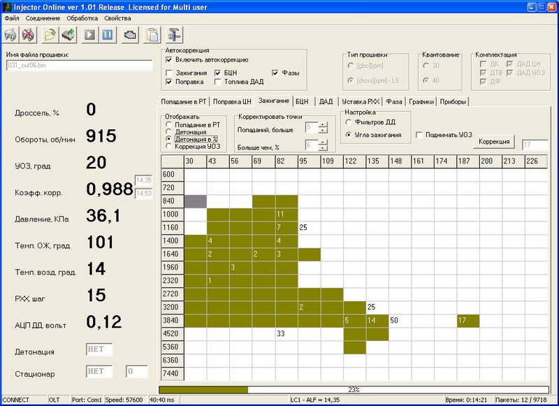

« Ответ #41 : 27 Января 2011, 21:52:38 »
Вот ссылка на пример работы заводского ЭБУ турбового мотора с МАFом и ШДК,
http://redpower.ru/forum/index.php?fid=3&id=031219
 по моему, коментарии даже не нужны..
Рugnator , что то у тебя версия Injectora старовата..
Pugnator
« Ответ #42 : 27 Января 2011, 23:17:40 »
так это ж картинка с сайта тимрс. не буду ж я скриншотить свое - смысл?)))
