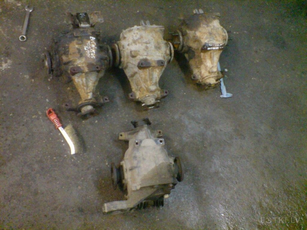

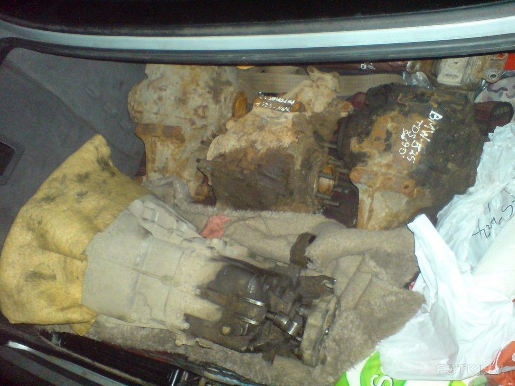

Вобщем фортануло и достал аж 3 ЛСД редуктора с 525тдса  :o :(
Первый вопросик если кто такие ставил, к балке же он должен крепится один в один? мне поазалось что отверстия чуть смещены, но если что доработаю.
Второй вопрос, нужно менять заднюю крышку от е30, но нету у меня таких, НЕТУ их нигде, тем более имея разные передаточные захочется поставить и один и другой, я тут одной крышки найти не могу, не говоря уже о двух и так далее  :D  вобщем хочу просто переварить заднюю крепёжку как у той же е34, вроде ничего сложного нет, но немного погуглив ничего не нашёл на эту тему  :( Если кто видел киньте линком.
