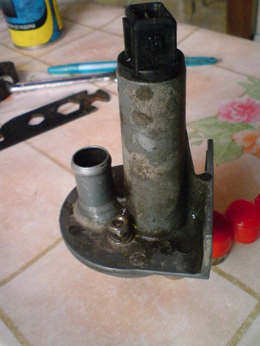

Вот так выглядит этот клапан. В машине он стоит горизонтально, само-собой.
Он представляет собой замкнутую полость, образованную двумя деталями, соединенными завальцовкой и заклепками. Внутренняя полость должна быть герметична, это понятно. На заклепки прошу обратить внимание - на фотке выше видны 2 заклепки в виде более темных кружочков. О них - позже.
Хорошо виден регулировочный болт с фиксирующей гайкой - им настраивается начальное состояние заслонки для холодного движка. Вид без гаек и шайб показан ниже. Хорошо видно, что отверстие под болт  - элептическое. Именно в пределах этого отверстия и надо позиционировать болтик при настройке клапана.

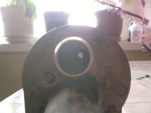

На просвет видна заслонка и дырка, через которую обеспечивается подача дополнительного воздуха.
Когда мы двигаем регулировочный болтик от края до края, то эта заслонка ходит вправо-влево (если смотреть как на фотке) .

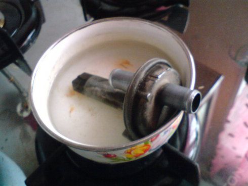

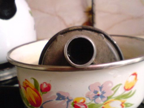

Проверить, что клапан нормально работает можно погрузив корпус клапана в плошку с кипящей водой (не забудьте потом вытереть насухо или даже прогреть в духовке, как я).
В прогретом клапане заслонка закрыта:

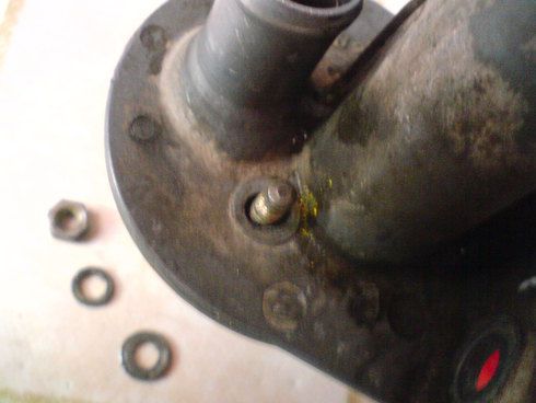

2 - проверил, насколько клапан герметичен. Оказалось - ни на сколько. Воздух свистел ото всюду - по периметру завальцовки (хорошо видно на двух последних фотках, о чем речь) и, что было для меня шоком, из под расшатавшихся заклепок, на которые я просил обратить внимание ранее  :o
3 - загерметизировал найденные дырки. Просто промазал герметиком по периметру завальцовки и каждую заклепку. Чтобы герметик хорошо зашел внутрь, ртом создал в клапане вакуум - мягкий еще герметик проник глубже в полости.
Также подложил немного герметика под шайбу, которая одевается под фиксирующую гайку. В дальнейшем, после регулировки, надо и гайку залить герметиком, как было в оригинале (желтый герметик должен там остаться, если клапан не трогали).
