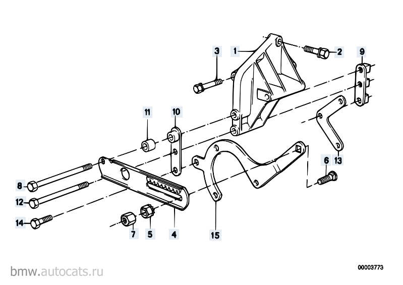

Ищутся детали для установки ГУРа, а именно короткий рулевой карданчик и детали № 1, 5, 6 которые на рисунке, желательно в сборе.

На фотках та которая больше для ГУРа, её номера 32411264643 или 32411264645

А я слышал, что кронштейн только от е30 нужен.
А если так как ты говоришь, то мне и генератор от е34 нужен будет?
Просто у меня как раз всё (шкив, ремень, насос, бачёк, шланги, радиатор охлаждения ГУР (не знаю станет ли)) от е 34 м20б25 и от неё я могу взять что угодно 2 разобранных стоит!!! У Славы The Glory была такая же проблема и он искал кронштейн именно от е30 с ГУР!

Во-первых, посмотри на каком кронштейне у тебя сейчас стоит генератор, походу у тебя деталь №1 может уже быть установлена. Это мне просто так "повезло", что у меня оказался "безгуровый" маленький кронштейн
Во-вторых, по ЕТК кронштейн от Е34 с М20 не такой как от Е30 с М20. Может он и станет, я не пробовал - искал именно для Е30.
Вот для Е34 М20:
Насос гидроусил.рул.управ./опорн.кроншт. - Каталог запчастей BMW
« Ответ #5 : 06 Февраля 2011, 00:17:02 »
32411264645 - это маленький без ГУР!
32411264643 - с ГУР, но по ЕТК он идет еще как 32411264642

если я все правильно помню, я как раз и ставил все от Е34, начиная от кронштейна заканчивая генератором...посмотри на фото кронштейнов Е30 и Е34 - места креплений на М20 одинаковые.
если ты ставишь все от Е34 - шкивы совпадут, потому как приводной шкив на М20 на Е30 и на Е34 вроде одинаковый
но я завтра точно гляну, буду в гараже как раз....
вообще, комплект из такого хлама собрали, но все работало!....а теперь еще и рейка потекла на ровном месте  :-\
вот думаю, может для нее 130 барный насос слишком мощный ? но вроде многие катаются с пятерочными
