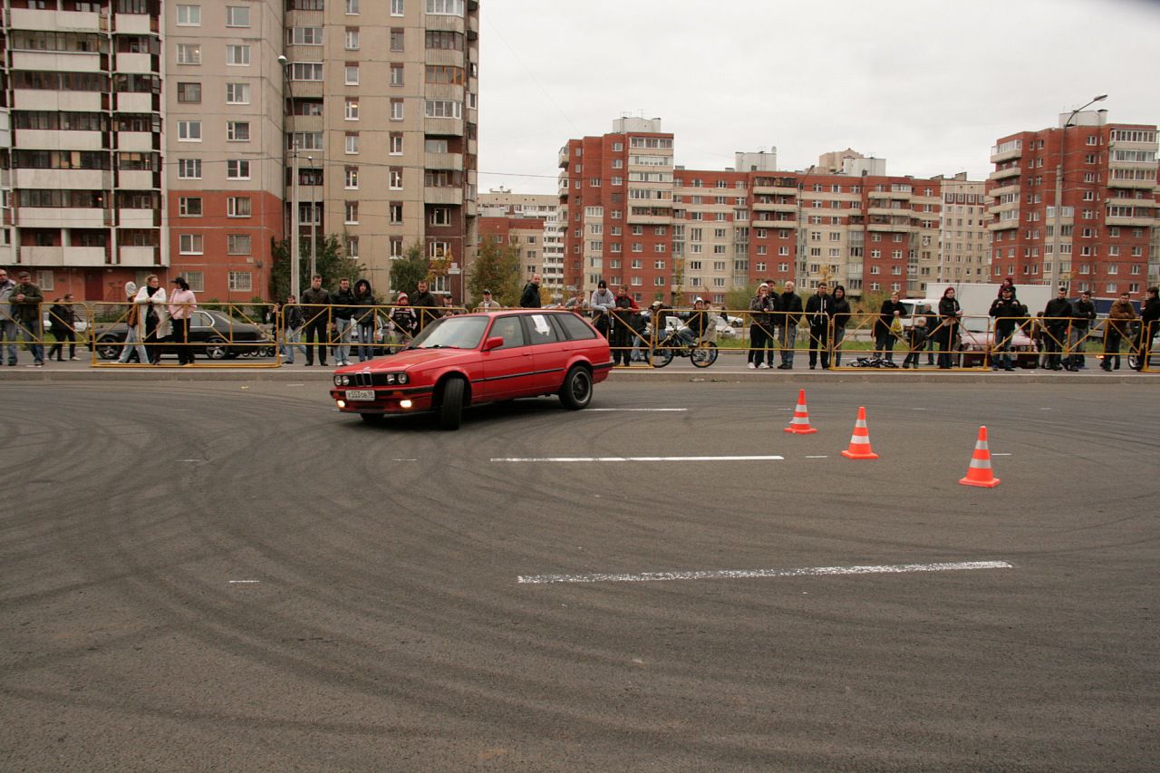

У меня туринг
Задний стаб 13.5 мм - 33 55 1133923
для туринга с ДЛЯ АВТОМОБИЛЕЙ С РЕГУЛЯТОР ДОРОЖНОГО ПРОСВЕТА И
СПОРТИВНАЯ НАСТРОЙКА ХОДОВОЙ ЧАСТИ СТАБИЛИЗАТОР идёт 14.5 мм - 33 55 1136677
У меня есть 14.5мм от седана 88 года вероятно номер у него такой 33 55 1129194
ДЛЯ АВТОМОБИЛЕЙ С СПОРТИВНАЯ ПОДВЕСКА СТАБИЛИЗАТОР ЗАДНИЙ
Вопрос: стоит ли мне менять свой туринговый 13.5 на 14.5 мм для спорт ходовой  на седан/купе если для туринга со спорт ходовой свой стаб?

Ты ставил 14.5 с седана или с туринга?
Замут - уменьшить крен что бы такое как на фото было меньше
H&R -30  пружинки на туринг уже едут ;)
Пружины дадут самый больший результат в уменьшении кренов. Для слалома. Проверено на себе.
