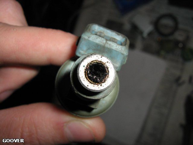

« Ответ #45 : 19 Апреля 2012, 23:13:54 »
Нашёл, где в Москве можно приобрести любые детали для форсунок, включая эти фильтры!
http://www.lan-tech.ru/index.php/products/petrolinjectors/other-accessories
на днях там приобрел там комплект для M10, единственное они продают оптом, и минимум это 12 штук, вышло 1500 это 3 комплекта на m10, 2 были освоены на моей машине и друга, остался 1, отдам по себестоимости. Причем у меня фильтры были чистые, и видно что уже их меняли до меня. на другом моторе были грязные.
промыл и собрал все как в инструкции, но в итоге не моя не машина друга не заводится)))))) при первом запуске заводится отлично, делает пару оборотов и глохнет, потом если заводить то ужасно троит.
что самое интересное, оба двигателя до этой операции ездили вполне нормально, заводились хорошо, обороты не плавали.
подскажите куда капать, сопротивление форсунок 11 ом +- 0.4. в выключенном положении не льют, распыл вполне ровный.
  • e30, m10b18 coupe
  • Сообщений: 1432
  • Репутация +79/-11
« Ответ #46 : 20 Апреля 2012, 20:30:49 »
Насколько не заводятся? Даже не схватывают ни разу?
E30 325 iX купе '86, ралли-спринты
  • Сообщений: 7
« Ответ #47 : 20 Апреля 2012, 21:05:20 »
Заводится, но троит.
Сегодня на ночь оставил откисать в ацитоне, утром промыл еще раз, даже в обратную строну, результат прекрасный. распыл четкий.
утром заводили, заводится лучше, но опятьже троит и тупит.
пробовали понять в каком цилиндре проблема, отключая по очередно каждую форсунку, и снимая свечной наконечник, результат в обоих случаях одинаковый, при отключение форсунки или наконечника с 1 по 3 цилиндр работа не меняется, а вот на 4 сразу глохнет, неужели работает всего на одном цилиндре????
компрессия померили, в пределах нормы 8-10, свечки 1-3 цилиндр черные но не залитые, в 4-м коричневый. до этого вытаскивали рампу, сигнал на форсунки идет, они открываются.
на регулировку трамблера есть отзыв, но не особо явный.
куда копать вообще не пойму, до снятия форсунок машина ездила и неплохо.
  • e30, m10b18 coupe

« Ответ #48 : 20 Апреля 2012, 21:57:45 »
Расскажи, как ты их мыл. В подробностях. Что-то удивительное. Чудес не бывает, надо разбираться.
  • Сообщений: 7
« Ответ #49 : 21 Апреля 2012, 11:43:17 »
Согласен, не бывает.
Мыл так: через  трубку переходник закрепил баллон с очистителем карбюратора, и по короткому промежутку времени подавал ток, 12в от аккумулятора скутора.
во второй раз тоже самое проделал ток шланг еще и крепил с обратной стороны форсунки. после этого результат распыла стал еще лучше.
думаю будем вскрывать свой расходомер смотреть чо там, и щас буду искать порядок свечных проводов, как ставить распределитель зажигания,  потому что я думаю тут не дело в форсунках.
пс. машину друга оживили покупкой бу форсунок и подкручиванием расходомера.
