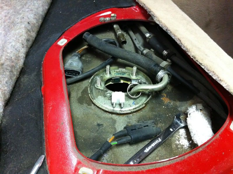

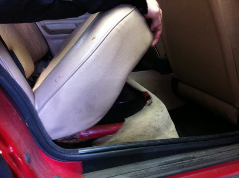

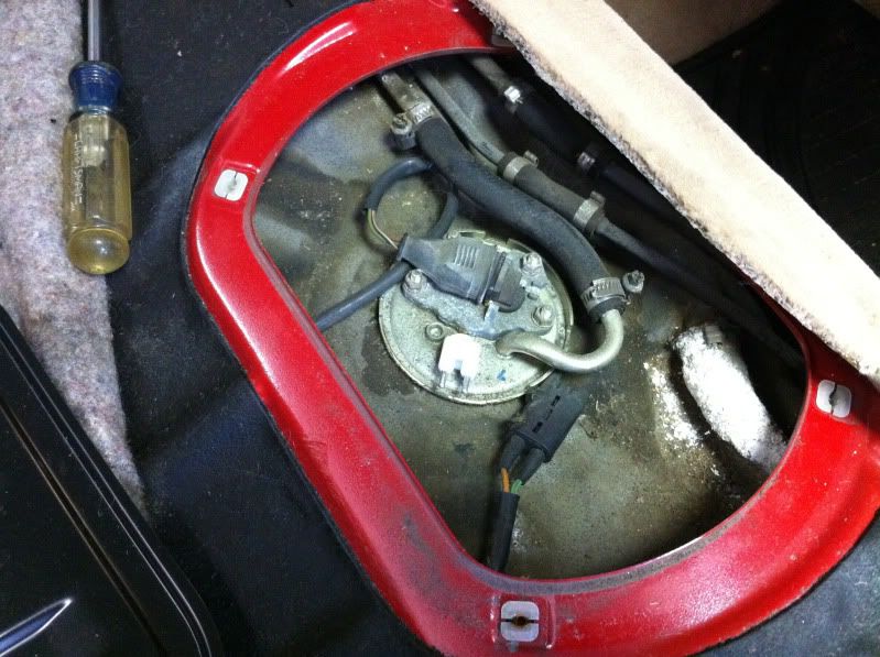

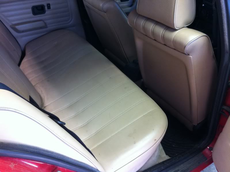

Обноруживаем что сзади есть ещё сидение
Поднимаем его и вытаскиваем
Отодвигаем окуратно всторону ткань и снимаем крышку на 4 болтах.

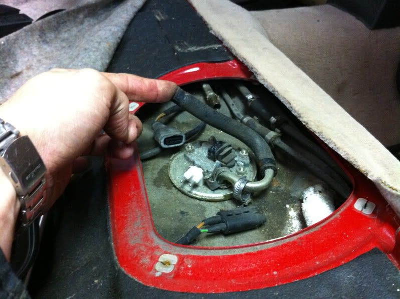

Отключаем питание от топл. насоса

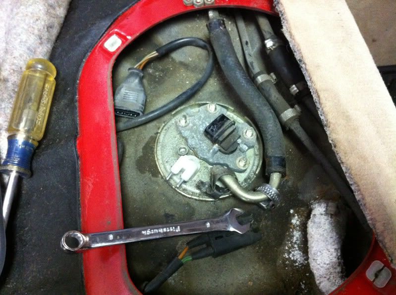

Снимаем штейкер от датчика уровня и отосоеденяем шланг от безопровода чтобы стравить давление.

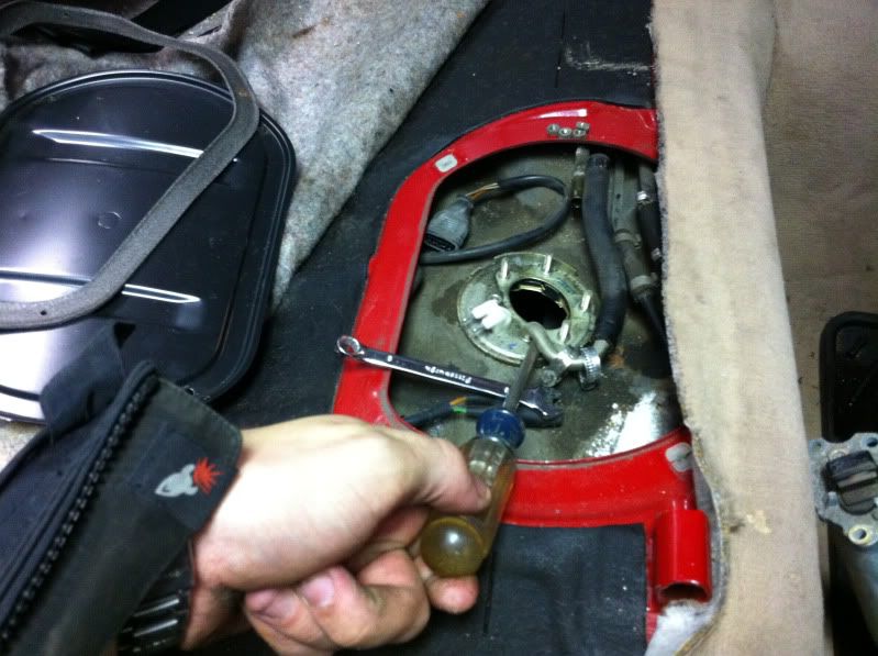

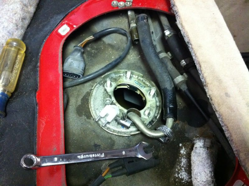

Откручиваем ключом на 8 датчик уровня топлива 4 гайки.

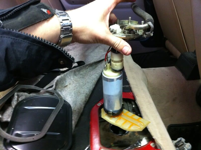

вытаскиваем его , кому надоменяем.

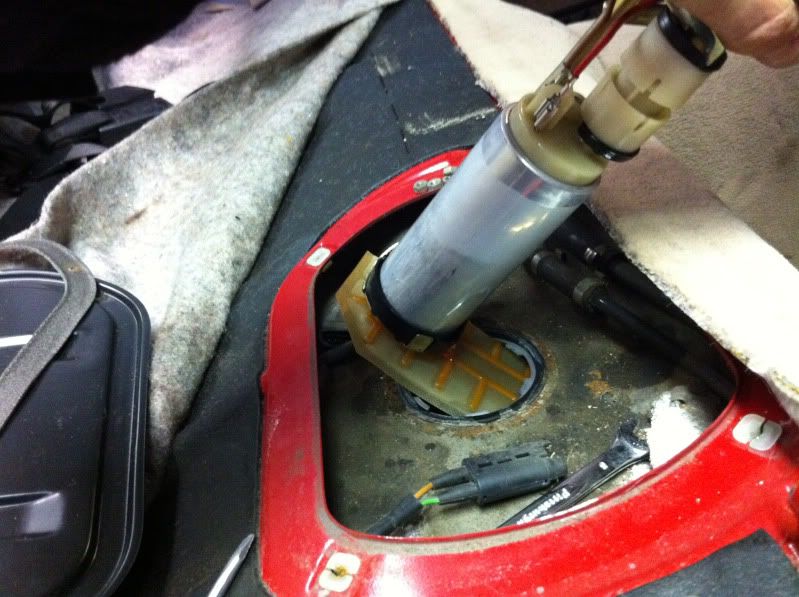

Очень окуратно поварачиваем его чтобы не сломать крепления. Он может быть присохшим.
Поворачиваем его в сторону и вытаскиваем.
Вот он наш насос.
