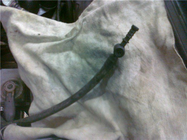

Обнаружил вот такую штуковину у себя!
Выходит эта трубка из дросселя, где то внизу, соединяется со шлангом клапана вентиляции топливного бака, там же под дросселем!!
У меня была сломана трубка №3, по этому и обратил на это внимание! На конце трубки какой то нажимной клапан, тоесть нажал - воздух выходит!!
Что за трубка у меня на фотке? Что за клапан?
ЗЫ 2,5  ,мотрон 1,3, 89 год, вроде катализатор(был когда то :D)

у меня м40 и тоже есть такой "клапан" (вопщето не знаю что это такое и для чего - тож хотел бы узнать) в разрыв трубки от дз к адсорберу,
перед абсорбером еще стоит электронный клапан, к нему приходит питание из жгута на расходомер.
« Ответ #3 : 17 Февраля 2011, 16:11:46 »
У тебя он болтается просто так?!

да эта штука-нажималка и должна так болтаться, это какая то принудительная вентиляция типа. я вообше всю эту ерунду выкинул нафиг =)

« Ответ #8 : 18 Февраля 2011, 14:05:26 »
у меня не болтаицца :))))
я же описал как оно подключено - трубка с дз, потом эта кнопка, потом идет дальше на электронный клапан, потом на патрубок абсорбера, на другой его патрубок приходит с улавителя паров бенза шо в правой задней колесной арке.
но вот я видел шо оно там типо нажимаицца, но вот никак пока не понял нафига и как оно задумано должно нормально работать.... была мысль заглушить временно и покататса посмотреть что изменитса. но пока до экспериментов руки не дошли, да и шлангачки там задубевшие, жалко разворотить и не собрать потом... ездит пока так

« Ответ #9 : 18 Февраля 2011, 15:10:24 »
сделано для того чтоб при определенном пробеге делать вентиляцию бака
неправдоподобно! :)
при чем тут бак? от бака приходит в абсорбер, а он с отмосферой общаетса через нижнюю сторону в дырочках...
вот и с дз идет на абсорбер, кнопка, клапан - потом тудаже на землю что и с бака...
так что получаетса вентиляцией ДЗ.
по идее может быть принцип такой - пары бака собираютса в верхней части абсорбера, конденсат и избытки сливаютса вниз на землю, при определенных условиях и работающем двиге открывает электронный клапан и пары бенза засасываютса в дз.
при этом эта кнопка должна играть роль обратного клапана, т.е. в сторону дз пропускает, а обратно нет.
но все равно не понятно для чего там эта кнопка..............
