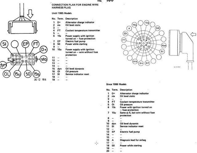

Не работает экономайзер, после того как завожу стрелка ложится на максимум, только после 110км/ч немного отклоняется в меньшую сторону. Приборку менял ничего не изменилось. При работающем двигателе на БК все время расход показывает 39л.
Мысли какие-нибудь будут?

Такое дело, работает только тахометр, а эконометр показывает максимум, в моторном отсеке ни в диагностическом разъеме ни в этом разъеме нет разъемов 8 и 9(на надпись "что это" внимание не обращать)
Как найти провод расхода на движке и обязательно ли потом выводить провода тахо и эконометра на диагностический разъем?

Да и тут 8 и 9 нет

ты плохо прочитал тему по ссылке.
там все есть на разъеме папа, разъем мама нужно доделать по тем пинам которых у тебя нет, оттуда и взять сигнал в приборку. (уже не помню нужен тебе или 8 или 9 - читай там в теме отписаны такие же ситуации как у тебя)

В том то и дело что у меня ни в папе ни в маме нет 8 и 9 разъема.
Читал то хорошо.

В "папе" штырьков конечно больше, но 8 и 9 нет, может они не под своим номером конечно. На крайняк я так понял провод на тахо можно взять черный(минусовой) от катушки - это будет 9 разъем, а вот откуда с движка идет сигнал на эконометр непонятно...

На папе и маме позицый 8 и 9 нет

Сейчас пойду попробую протянуть разъемы 8 и 9 с ЭБУ к разъему С101.

Добрался до ЭБУ и выяснилось что когда переделали проводку неправильно подключили жолто-белый провод приборки в разъем он был подключен к 33 контакту, а нужно к 32.
Но возникла другая проблема эконометр реально завышает и на БК мгновенный расход так и остался 39 литров(наверно и там напутано)
Эконометр показывает в диапазоне 15-30л. при включении нейтралки показывает 3-4л
