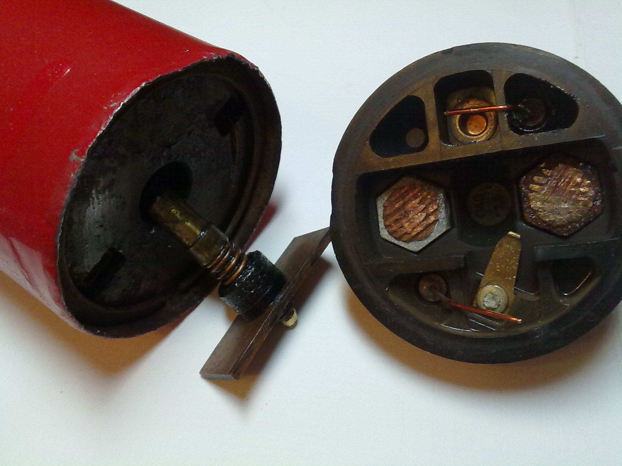

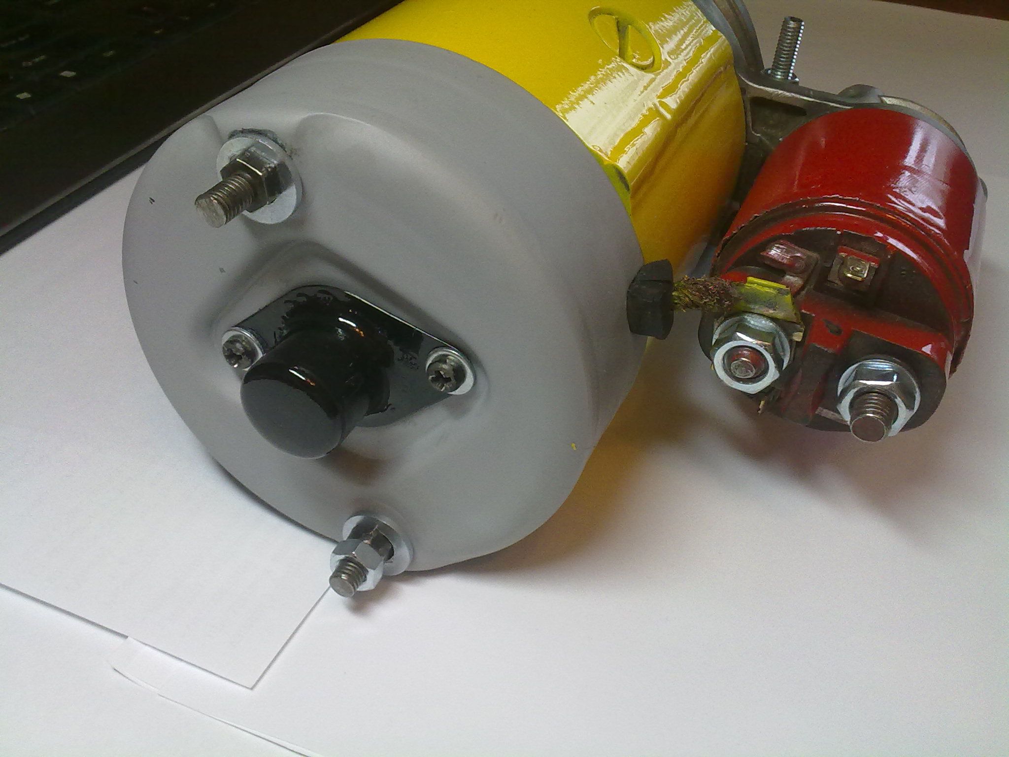

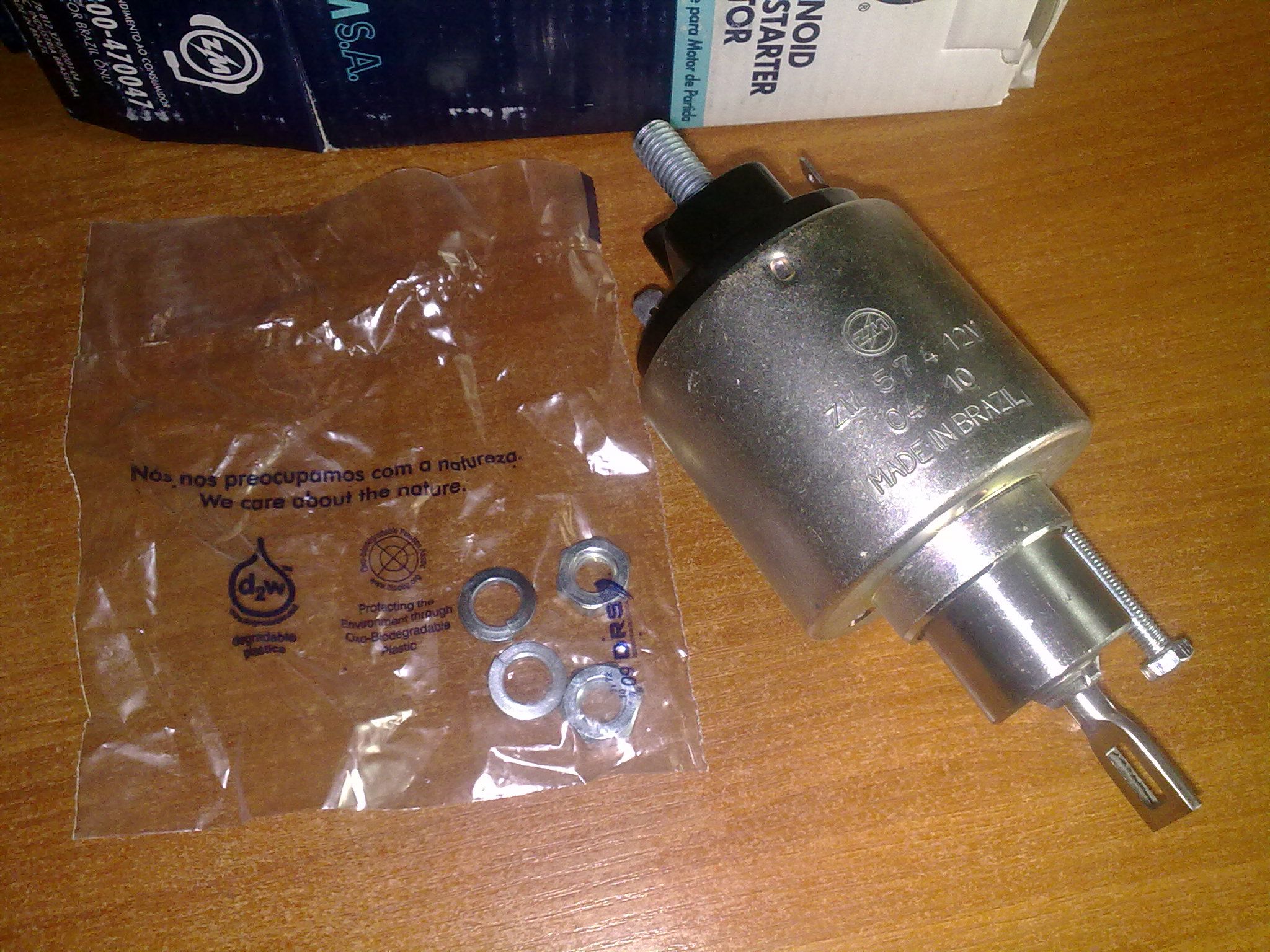

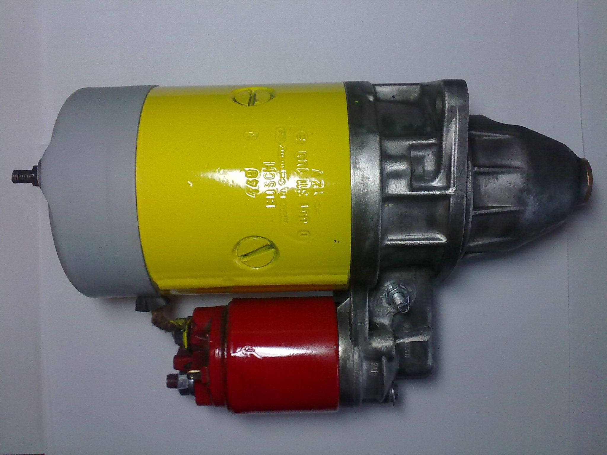

Вообщем стартер оказался рабочим и втягивающее тоже. Замок зажигания исправен. Проводку прозвонил - все в порядке.
Почему она тогда не завелась остается загадкой. Ну да это и к лучшему. Перебрал стартер заодно и весь впуск и ликвидировал несколько, попутно всплывающих, косяков.
По стартеру заменил втулки,  все прочистил, по новой смазал. Привел внешний вид в порядок. Купил щетки новые - но менять их не было необходимости, мои изношены на 20% всего.  В стартере еще не хватало болта который фиксирует вилку, его вообще не было, вилка там свободно гуляла. Я добавил.  Правда в процессе установки втягивающее поломалось. произошел обрыв обмотки, задняя крышка просто отвалилась. Купил новое. Поставил все ок! Стартер стал крутить очень бодро. Из за того что во втягивающее набил слишком много смазки (хотя там пару раз мазнуть уже много) , поэтому срабатывало первое время втягивающее не сразу с 3- 4 раза. Пару дней так было , потом лишняя смазка сама вытеснилась , сердечник притерся и теперь все срабатывает как надо. Всем спасибо большое за советы подсказки и схемы!!
