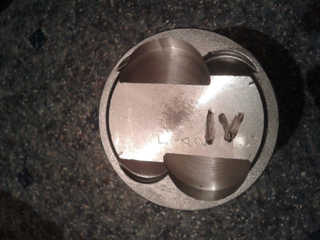

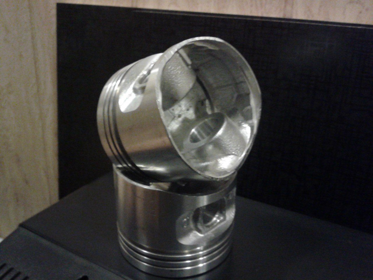

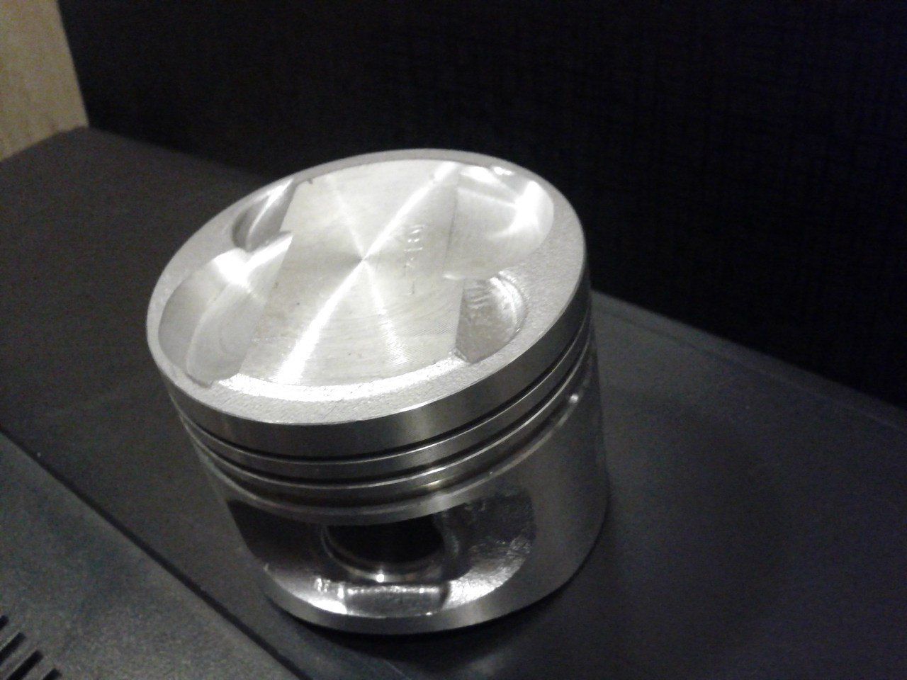

В общем итоги лиш по финансам могу подвести.
Расточка м20 под 82ые поршни-4200р. (Точили сам блок 81,95)
Поршни от 2112 (втыковые,82.00) 6штук-720р.
Втулки для шатунов (под тазовский палец) 6шт-160р.
Пальцы от 2112 6шт-300р.
Работы по фрезерованию цековок-1000р.
Ультрозвуковая мойка -600р
Расположение цековок и прочее снимали сами.
И пару фот.
Поршни.
Насчёт запресования и развёртки втулок напишу завтра,думаю не особо много возьмут.

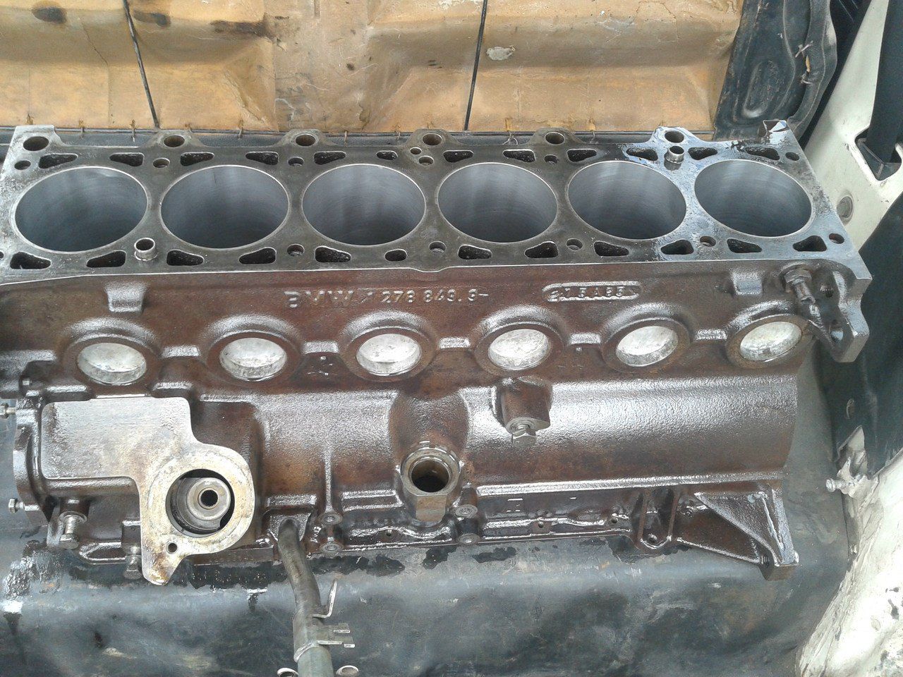

Че то я не пойму, блок 81,95 а поршня 82. Так это не зазор, это преднатяг получается. Они в блок то хоть лезут?
Пы.Сы чем блок так отмыли?

Цековки злые получились, толщину дна поршня в этом месте замеряли?

Залезет всё круто,лучше не куда,собираю с опытным мотористом.
Кстате да,ультрозвуковая мойка (600р),на фотке он в масле,после расточки.
Она практически глубиной с заводской,лиш расширили размер,в глубину там реально очень мало сняли,поэтому замерять ничего не стали.
Поэтому и взяли втыковые поршни 2112
