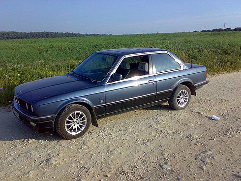

вот она, ласточка   бебебе
правда работы над ней еще дофига
« Последнее редактирование: 06 Июля 2007, 10:08:14 от Explorer

« Ответ #11 : 06 Июля 2007, 10:13:39 »
Симпотичная!
Поменяй только линзы на фарах, а то они как-то "запотело" смотрятся...
А если немного усадить вообще будет айс)))
Все смотрю на разные фотки 30-ок и понимаю, что 1-ый переход мне нравится больше)))

« Ответ #12 : 06 Июля 2007, 10:33:14 »
спс, мне тоже нравится  ой
до фар еще далеко, пока с движком дел куча и вообще у меня все прокладки на выпускной рассыпались и она ревет щас как будто вообще без глушителя
а усаживать не буду, она и так низкая, то и дело резонатором где то цепляюсь
