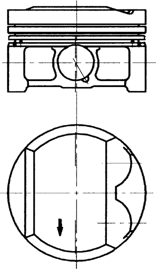

у поршней M50B20TU под клапаны есть выемки с одной стороны VT1=2.94. Изображение поршней примерно вот такое (из каталога ks).
но на М20 они не помогут.
