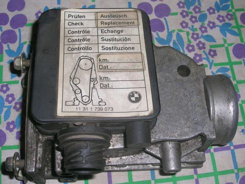

    x-500
    « Ответ #13 : 08 Сентября 2011, 15:20:35 »
    как его (м40 , мотрон) настроить ?
    лямдо есть? никак
    ламдо нет - винтом на расходомере.
    ф опщем все зависит от того, что у тебя под заглушкой на расходомере
    • Сообщений: 1913
    • Репутация +71/-34
    • Локация: Магнитогорск
    « Ответ #14 : 08 Сентября 2011, 15:31:49 »
    лямда , да есть
    под какой загл?
    • Сообщений: 1913
    • Репутация +71/-34
    « Ответ #15 : 08 Сентября 2011, 15:33:20 »
    просто в расх-р ещё ни разу не лазил , но в нём уже кто - та был , т.к. замазана крышка герметиком ::)
    x-500
    « Ответ #16 : 08 Сентября 2011, 16:09:17 »
    сбоку она круглая, смотрит на тебя когда ты стоишь рядом над капотом. закрыта пластиковой пробкой... ниже крышки на 2-3мм :)
    • Сообщений: 1913
    • Репутация +71/-34
    « Ответ #17 : 08 Сентября 2011, 16:29:21 »
    сбоку она круглая,
    эт ты про разъём штоль ? или я туплю?
    x-500
    « Ответ #18 : 08 Сентября 2011, 17:03:01 »
    нет, не разъем. осмотри пластиковую часть - найдешь круглый пимптик диаметром с копейку закрытый заглушкой, заглушки может и не быть, тогда там винт под минус виден будет.
    вот оно под значком БМВ
    « Последнее редактирование: 08 Сентября 2011, 17:05:17 от x-500
    • Сообщений: 1913
    • Репутация +71/-34
    « Ответ #19 : 08 Сентября 2011, 17:10:56 »
    у мня вот такой стоит , крутимлок ни каких ннет ???

    x-500
    « Ответ #21 : 08 Сентября 2011, 17:58:06 »
    ну вот у тебя кругляк и заглушен - странно необычной формы конечно, но может твой девайс старее
    видимо да - крутилок у тебя нет.
    тогда чтобы обеднить наверное можно попробовать поиграться с давлением в рампе(уменьшить), если лямда ок.
    мысль о вскрытии и кручении внутри расходомера не кажетса здравой, но вполне реально и такое, если этот вопрос сильно печот.
    а что за форсы у тебя - может они со временем больше поливать стали?
