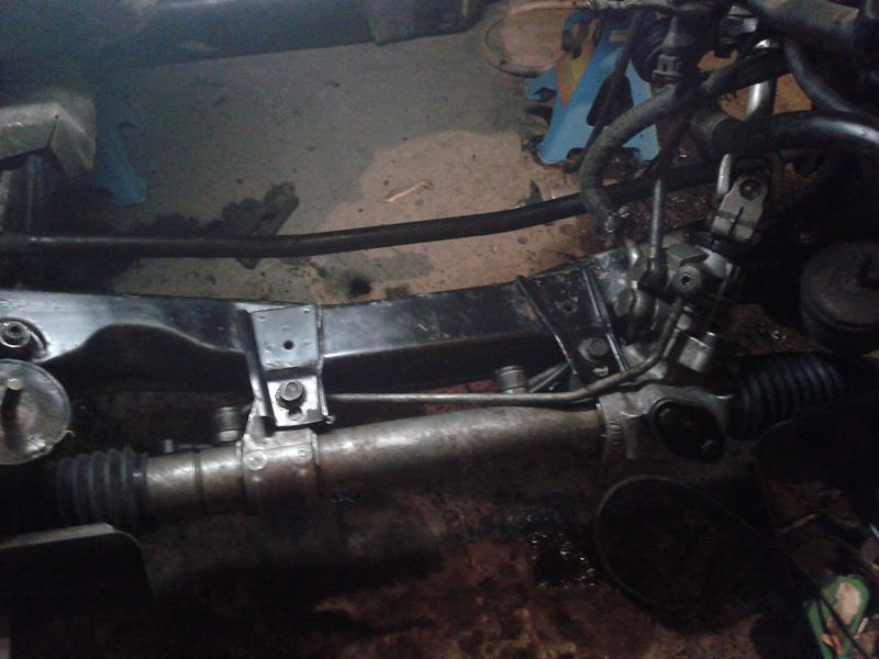

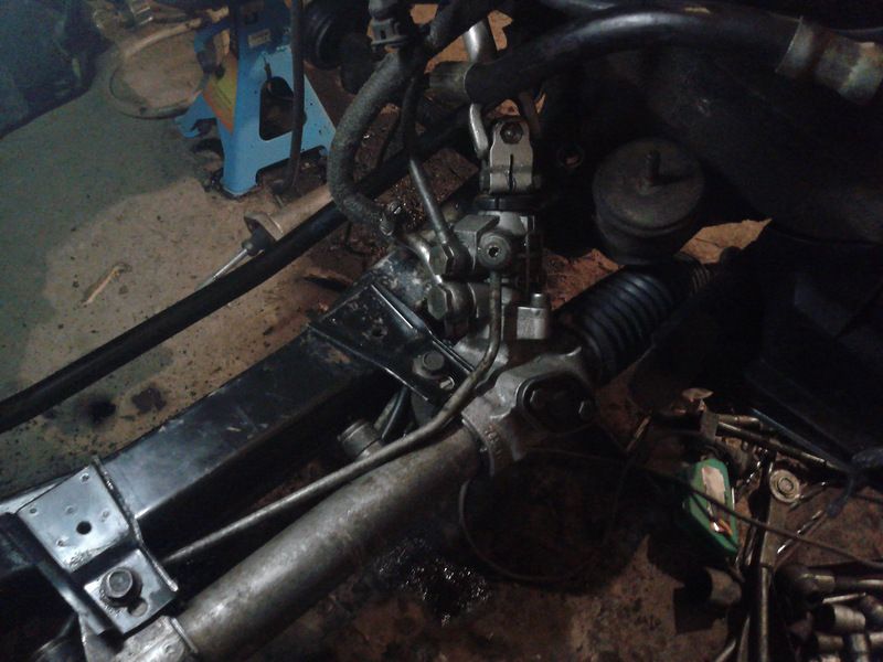

И снова я со своей рулевой рейкой,собрал её,от ремкоплекта осталось 30% деталек,просто некуда их было засунуть.
Далее купил наконечники рулевые от е46,они оказались слишком длинные,схождение не вывести,буду далее гуглить от чего именно они.
В общем интересует вопрос что это за рейка =\
Это последняя загадка в этой машине с которой почти справился.
Обороты до упора посчтил,по 2 оборота,может даже слегка меньше 2ух получается. (От центра до края)

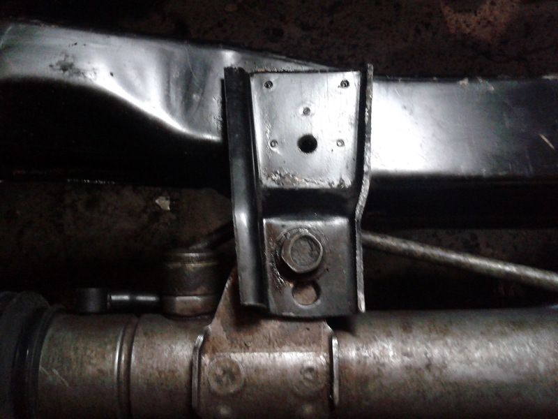

Крепления как видно тоже подверглись переделки.
Похоже она всё таки от е36 ??

« Ответ #556 : 03 Марта 2013, 19:34:10 »
это не 36-я. На 36 трубка идет в виде радиатора охлаждения.
Ёпта, вбей её номер в экзисте, и посмотри по применяемости от чего у тя рейка.
« Последнее редактирование: 03 Марта 2013, 19:38:58 от Siroejkin

« Ответ #557 : 03 Марта 2013, 20:58:40 »

  • Сообщений: 1045
  • Репутация +103/-45
  • Локация: Тольятти
« Ответ #559 : 04 Марта 2013, 22:38:25 »
На прошлой странице я прям табличку фоткал (« Ответ #515 : 12 Февраль 2013, 22:10:57 »),мне написали что вроде как она от е30 по номера,но она не от е30,вот в чём парадокс.
даже элементарно крепления пересверлены.

« Ответ #560 : 04 Марта 2013, 22:45:56 »
7832 955 109
вотр этот номер я пробивал и он написан на твоей рейке
пробей по экзисту
  • Сообщений: 705
  • Репутация +27/-11
« Ответ #561 : 05 Марта 2013, 11:00:20 »
Пишет что от Е30. Гидравлическая рейка, ZF, аналог рейки 32131127086.

« Ответ #562 : 05 Марта 2013, 17:29:50 »
Это всё я уже понял давно.
Меня другое интересует,почему внешне она вообще от всех отличается,почему крепления не совпадают..
  • Сообщений: 1830
  • Репутация +72/-11
« Ответ #563 : 05 Марта 2013, 17:38:51 »
потому что машине 30 лет и херова туча хозяев? один из которых был сервисменом)))
рейку скорее всего собирали из того, что было.  оборотов на ней сколько?

« Ответ #564 : 05 Марта 2013, 17:42:00 »
Я писал уже что от цетра к краю 2 или меньше 2ух слегка.

« Ответ #565 : 05 Марта 2013, 17:44:23 »
Прошлые хозяины криворукие бараны,всё что там ремонтилось это 100% дурачком птушником.
меньше двух - это уже похоже на е36. е30 больше двух (по крайней мере механическая рейка).
мне кажется у тебя симбиоз реек е30 и е36.

« Ответ #566 : 05 Марта 2013, 17:48:24 »
)) вот тоже предпологаю такое,но не больше 2ух оборотов 100%,крутил руль минут 10 туда сюда)
  • Сообщений: 1830
  • Репутация +72/-11
« Ответ #567 : 05 Марта 2013, 18:00:32 »
купи рейку от е36 и поставь. тут на форуме Сергей е30 перебранные продавал

« Ответ #568 : 05 Марта 2013, 19:31:35 »
Я эту удачно перебрал,да в общем то там она подкапывала из-за одной резинки,я заменил в ней все),больше косяков в ней не было.
  • Сообщений: 705
  • Репутация +27/-11
« Ответ #569 : 06 Марта 2013, 13:08:46 »
У тя обычная рейка от Е30, не иби мозг, просто у тя не заводская БМВ, а именно ZF, аналог заводской БМВ.
