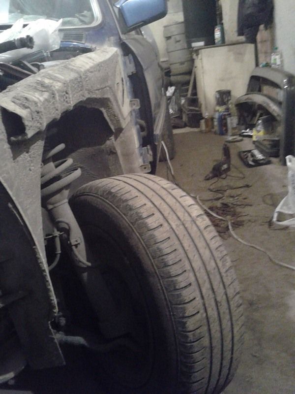

хз,у меня стояли мелберы на 15,занижение 40 или того больше,ничего не терло.
А сейчас вот такое издевательство

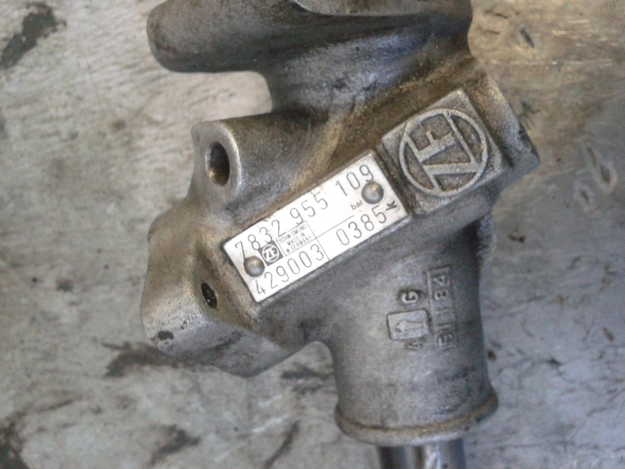

« Ответ #515 : 12 Февраля 2013, 22:10:57 »

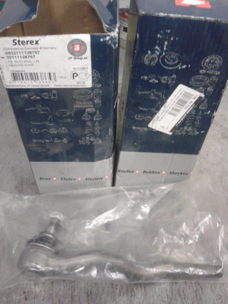

Новая проблема)),есть рейка,стоял гур,подтикала она,разобрал её,проблем нет,проблема в том что наконечники рулевые у меня родные никак не встают,на родных резьба снаружи,на тех что стояли у меня резьба внутри и они более так скажем изогнутые идут нежели какие должны быть и вот вопрос что это,кастом рейка,центр родной в края от другой?
Как мне вообще пробить этот номер ? А то может и рейка то не та..
Эти наконечники никак не встанут,нужна резьба внутри..
Вот есть фотка где видно что за наконечник был,более изогнутый..выворот помоему стандарт вроде,без крыла кажется наверно что больше чем нужно,так что какие мысли ? :)
Еле нарыл,наконечники от е46 (купэ,323) почему-то,по схеме прям как у меня 1 в 1,но,рейка то вроде не от е46...смысл от неё?

рейака бьется как от е30.. странно

Ну ещё вычитал что она может от е36,а есть ещё мысль одна.
Рейка может родная,а вот концы на ней от е36/46..только зачем это делать..хз,но внешне она не похожа на родную..даж внешне форму её не нашёл на форуме похожую.
А как ты её пробил? Я чёт номерки вбиваю..ничего
  • Сообщений: 1830
  • Репутация +72/-11
« Ответ #518 : 12 Февраля 2013, 23:43:30 »
   7832 955 109
по этому номеру бил.
применимость смотрел по аналогам.
тяги е30-36-46 взаимозаменяемы, насколько помню. по крайней мере ставятся вместо друг друга.
отличие есть у е46 - на тягах есть канал для спуска воздуха.
покури тут, может нароешь что

может у теья рейка е30, а наконечник в сборе с е46?
взаимозаменяемость е30-е36-е46 в сборе смотрел
на балконе рейка мех е30 валяется, могу глянуть как там устроено

глядел эту тему,у всех не такая рейка как у меня,внешне),у меня круглая часть просто круглая,без всяких квадратиков,завтра думаю на работе соберу её да сфоткаю,самому интересно стало,вдруг у меня там покороче рейка,что наврятли :)
если можеш сфоткай её,как она внешне выглядит,интересно.
скорее всего у меня реально наконечники зачем-то заменили и вроде бы должно быть 90бар,а на рейке написано 110,может так и должно под м20

наконечник резьба снаружи, тяга резьба внутри

Вот у меня наобарот как раз,ну в общем ясно уже точно что концы не от е30,блин 2 новых тяги хз куда теперь деть),поспешил с покупкой.
з.ы и наконечники наверняка гавнище,купил сразу после покупки авто,не шарил ещё в аналогах )
https://www.e30club.ru/forum/index.php/topic,86259.30.html
сюда глянь, там как раз есть фотки наконечника и тяги е46. у тя по ходу такие
