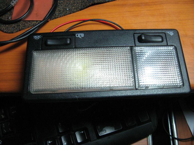

Не понравились ваши замуты с хитрой лампочкой в салоне, сделал свою мегалампочку:
Взял светодиодную ленту 120 диодов на метр. нарезал на кусочки. 6 кусочков какраз замечательно помещаются в плафоне.
Спаял все плюсы и минусы двумя проводочками.
Лента диодная сделана с клейкой стороной, я к этой клейкой стороне приклеил на всю площадь кусочек пластика (~0,7мм) для жесткости
Уложил в плафон.
Чтоб можно было вернуть всё к изначальному виду, контакты просто прижал лампочкой (да это говяная диодная лампочка, но это не суть).
Между одним контактом и лампочкой проложил бумажку (лучше полиэтилена кусочек или изоленты, наверно), чтоб сама лампа не светила.
Чтоб это всё не болталось, между лампой и диодной планкой можно проложить что-либо упругое.
Сфоткал как светит с разными настройками фотоаппарата.
Понравилось как светит, припаял проводки в плафоне, чтоб лучше держалось.

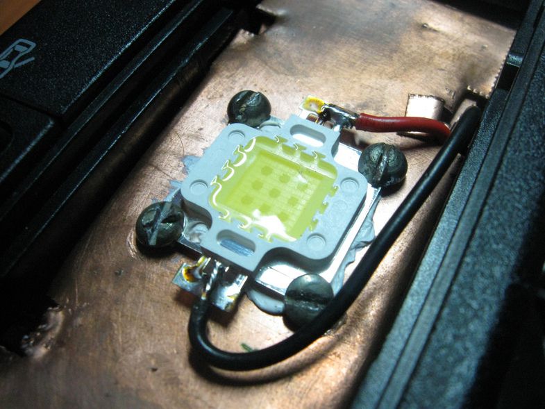

приколхозил себе фонарек на потолок, такой (надо било имена чорный а не серый всякий там)
в нем присутствует вежливая поцветка и отдельный фонарик направленый на посожира справо
но эксплуатировать с лампами накаливания бонально, поетому сделал на очновной свет такую конструкцию
там цвет 5.5кК, 0.235А, 8.9V, вокруг светодиода закрасил белой крацкой штоб хорошо было)))
стало хорошо

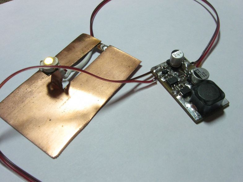

а на посожира так сделол
ето 3вт диот, на нево навалено 0,235а  и гдето 3,3-3,4в вродебы
тоже хорошо.

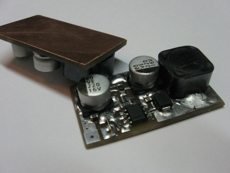

на питании сночало линейные стабы поставил, они грелись ацке, особенно на маленьком диоте, потому поставил драйверы
с ними кпд чоткае
