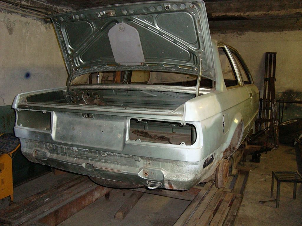

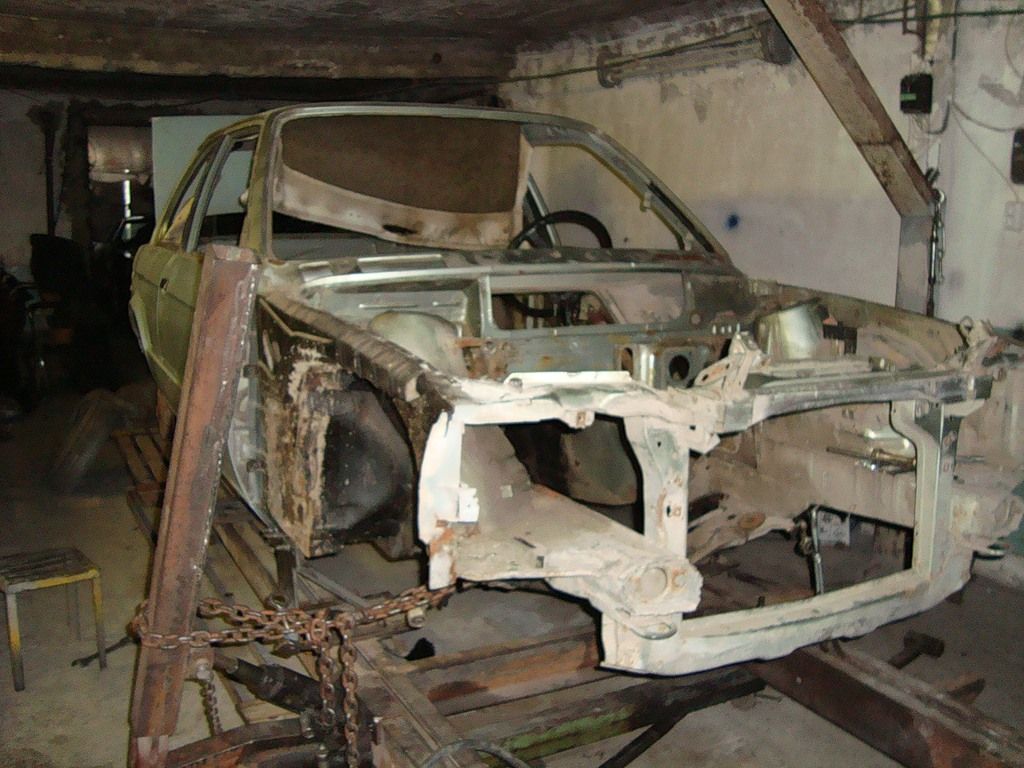

началось всё где-то 3 года назад,когда это чудо увидели на разборке в полуразобранном состоянии...
на что сразу обратили внимание,так это на кузов-он был очень в хорошем состоянии..
да еще и м20 под капотом...
ВСЁ,решили брать!
Машина (именно е30 2х дверка) бралась изначально под такой проект,т.к. имеет большой потенциал для тюнинга и доработки двигателя,подвески...Хороший крепкий кузов(конструктивно)......
Через некоторое время был куплен донор,т.к. не хватало некоторых частей по салону,кузову.....
вот фото в её первоначальном виде(всё что сохранилось)
вот донор

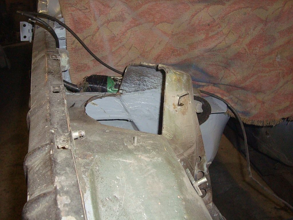

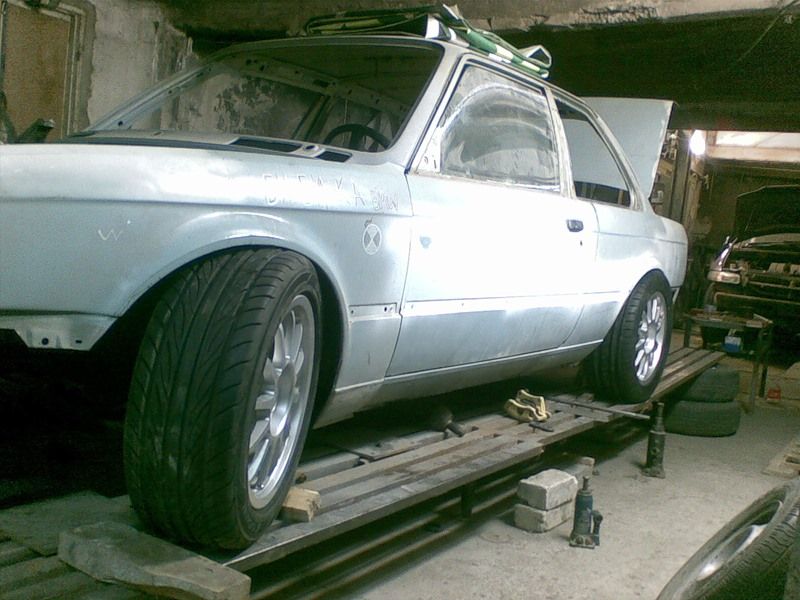

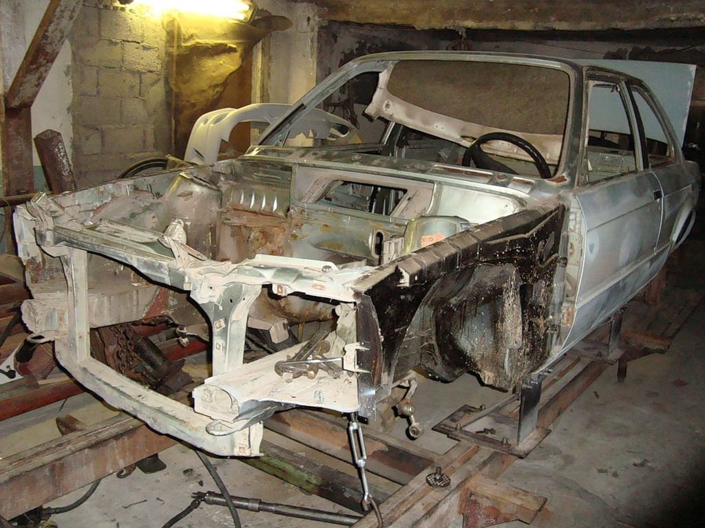

буквально 1.5 года наз началось движение-разобрали всю машину,вплоть до подвески...
начали тянуть морду,т.к. машина была битая предыдущим хозяином, и не дотянута!

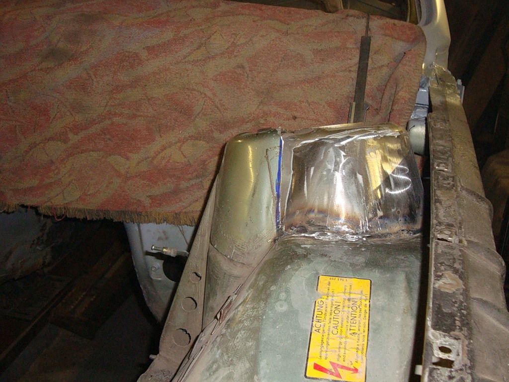

после того как вытянули, занялись расширением подвески
описывать не буду,вот фото
расширили чашки

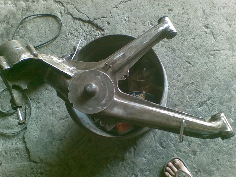

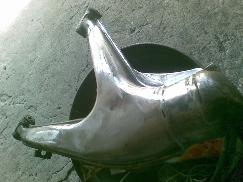

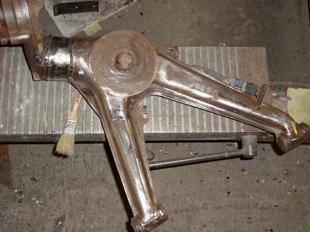

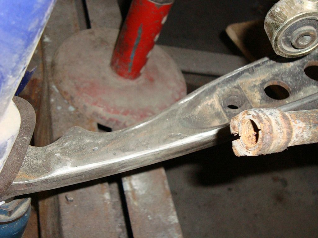

удлиннили рычаг
задний
подвеска расасширена по 5см с каждой стороны+проставки!

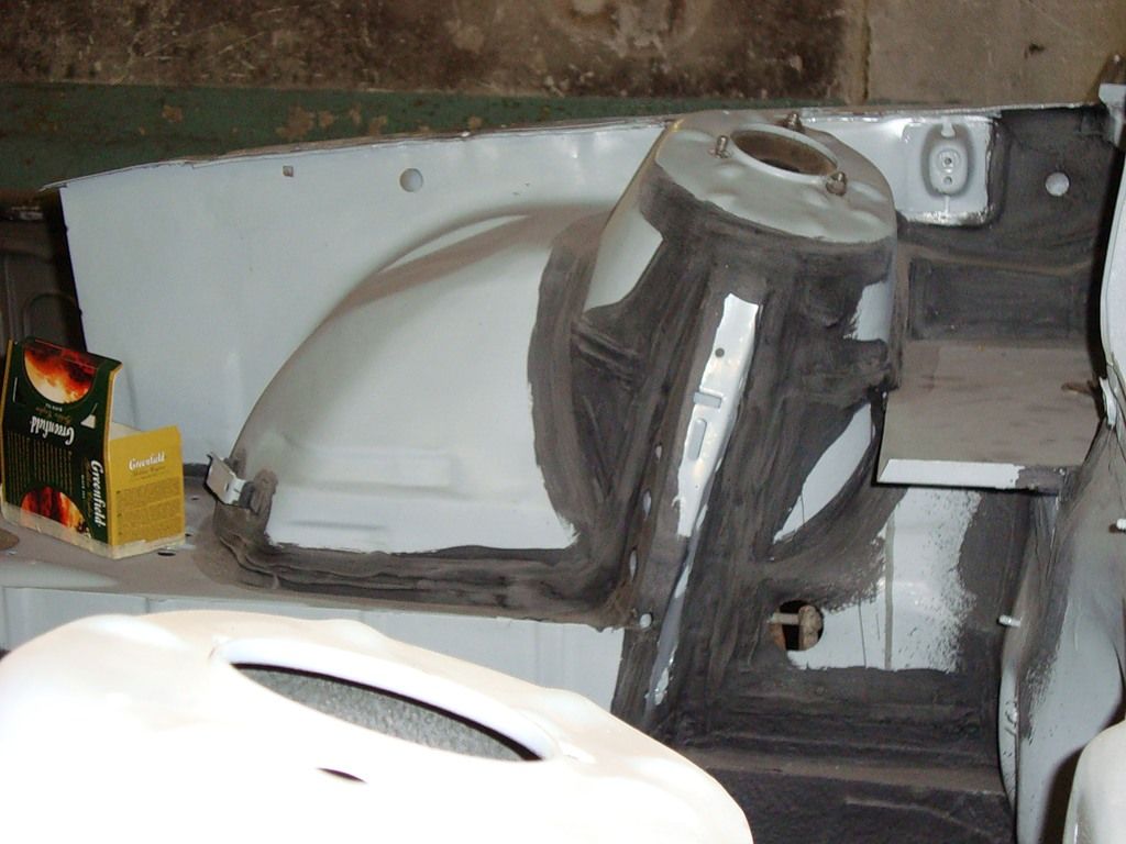

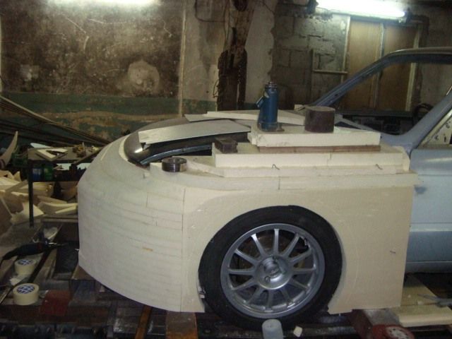

далее загрунтовали морду и обработали шовным герметиком!

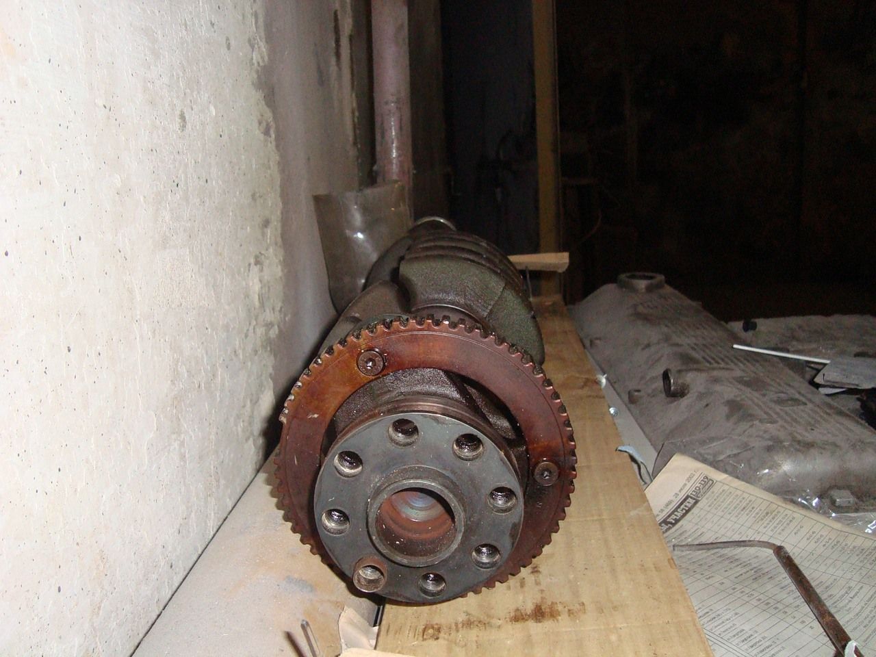

было куплено колено от м52ТУ....теперь будет 2.8!  :)

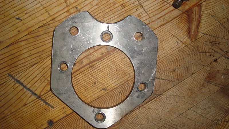

нашёл еще немного фот,вот смотрите...
переход на дисковые задние тормозилки....
отчищены рычаги...
адцкое занижение :o
отдраили блок

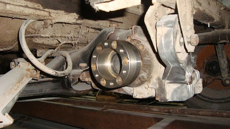

подвеску то на 10 см раздвинули,а где привода длинные взять???негде... :(
так что вот

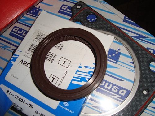

потихоньку докупаем запчасти на мотор

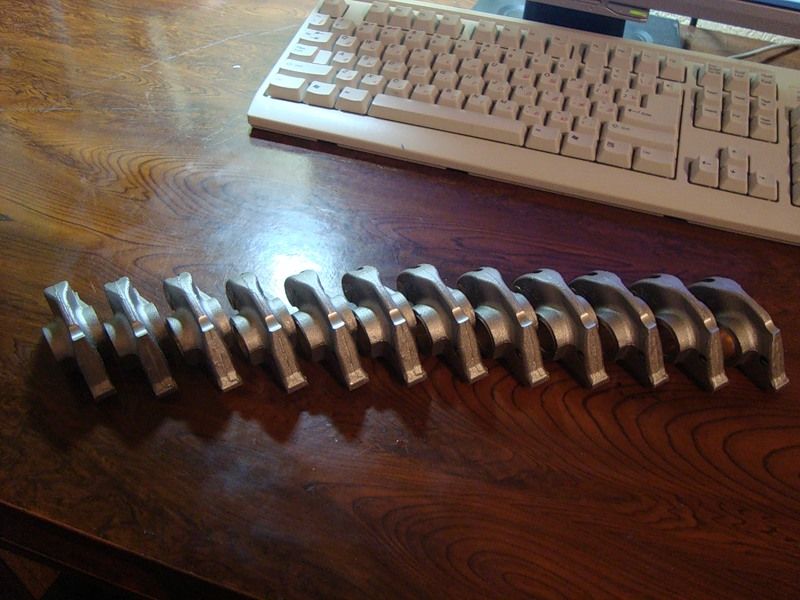

пришли рокера на ГБЦ...не оригинал конечно, :( но на первое время хватит...
теперь вся "голова" новая-вал,клапана,направляющие,оси карамысел,колпачки...
вот ещё шелезяка на двиг....

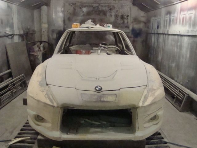

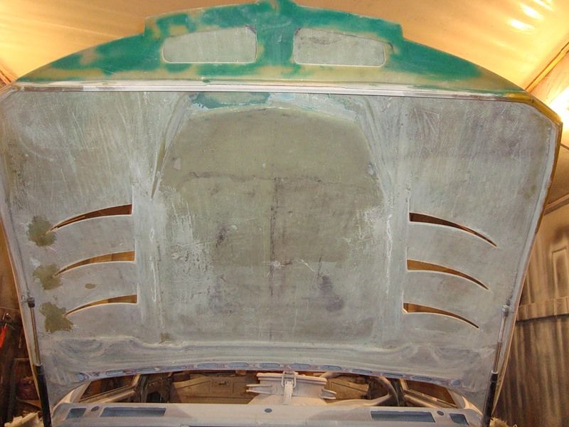

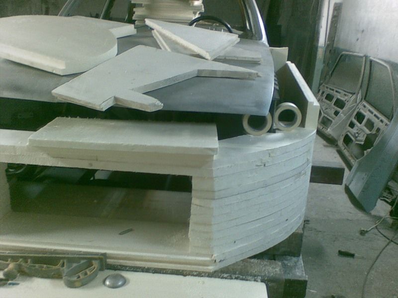

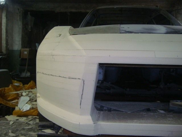

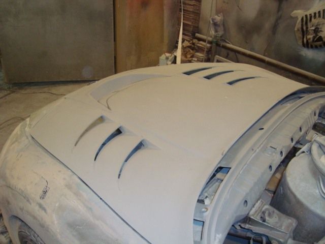

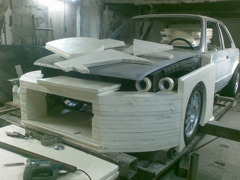

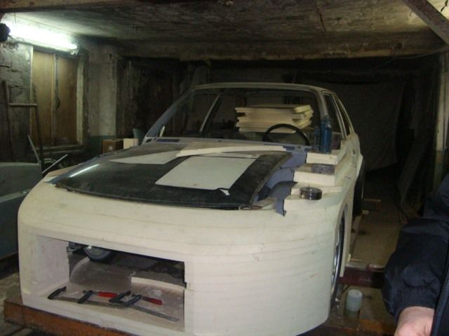

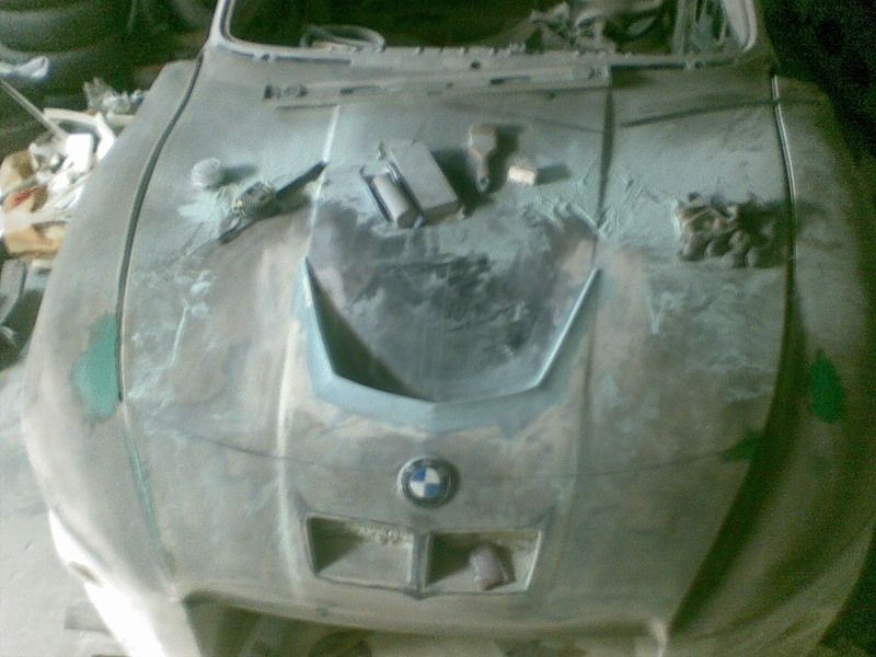

вот капот сделанный с нуля из пластика, крепкий и лёгкий...

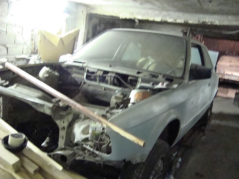

собсно сейчас машина стоит и ждёт своей очереди,т.к на неё сейчас нет времени,занимаемся кузовным ремонтом....зарабатываем ей на запчасти! ;D

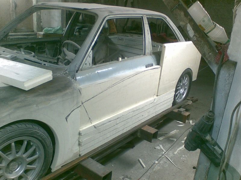

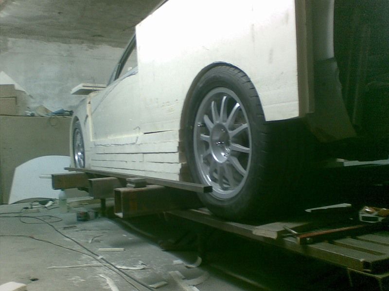

последние фото,щас машина в таком состоянии
Ну вот как то так,сильно не пинайте,помидоры не бросайте...оценивайте!  :aftar:

Тём, меня проглючило или копот сделан из донорской крыши? :o
ну это чтоб форму придать,был вырезан кусок от крши....
