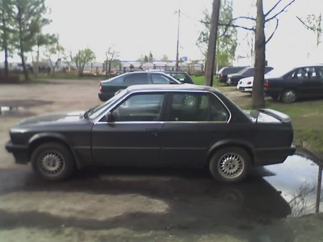

У меня диски шириной 7J, 15 радиусом и 12ет (валетом). Резина 205\60. Иногда цепляет за подкрылок, но это только если на бордюрчик пытаться залезть.
А на выходных на дачу ездил. Дорога там убита, но ни разу не цепанул. Так что все ок. Вот фотка.

У меня стоит 205/70 R 14  "Voltyre" На таких же дисках как у автора.
