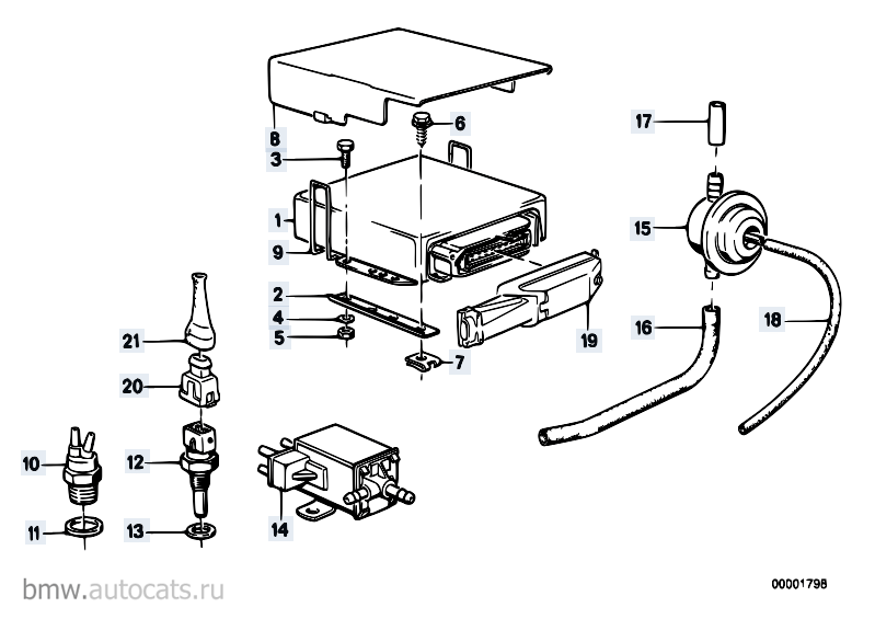

Если 2BE, то возможно настал конец детальки под номером 15
Согласен, это из за карба скорее всего, или чё то с зажиганием перемудрено! смотри асё ещё раз.
  • Сообщений: 49
  • Локация: Челябинск
« Ответ #7 : 03 Мая 2011, 11:52:59 »
Я сам себе кажусь очень глупым, А что это?и как называется! дабы мне было её проще найти!))

« Ответ #9 : 03 Мая 2011, 12:59:57 »
Это воздушный клапан торможения двигателя. Находится под корпусом воздушного фильтра.
