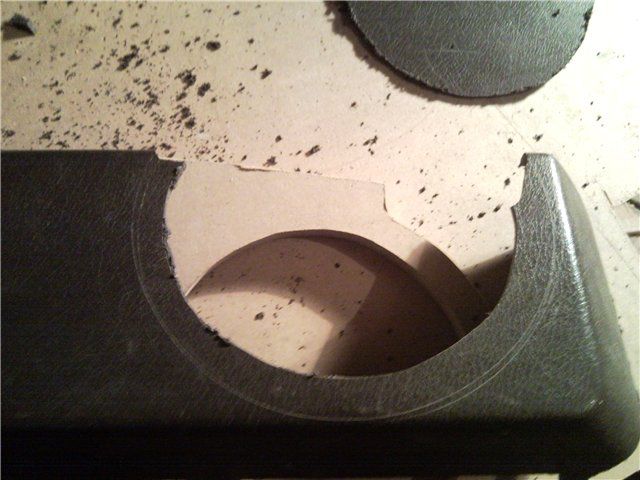

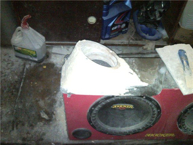

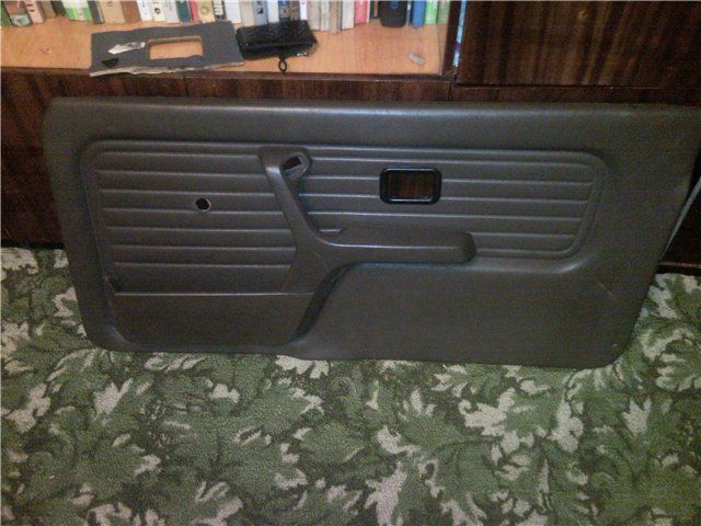

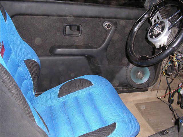

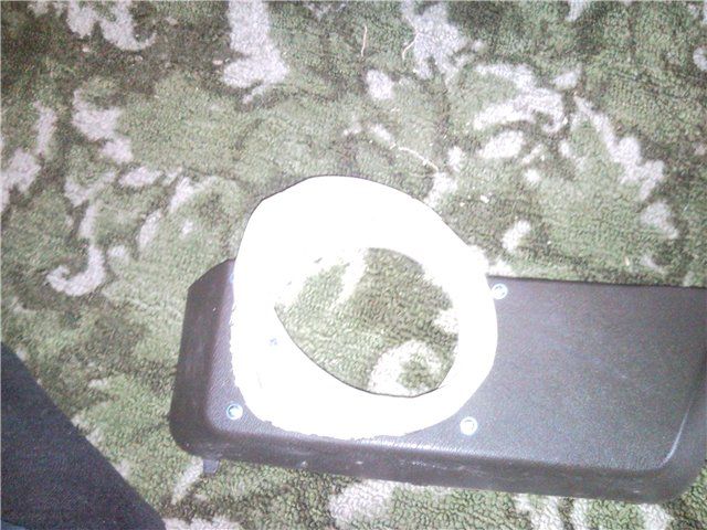

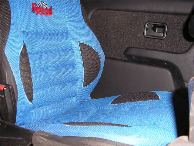

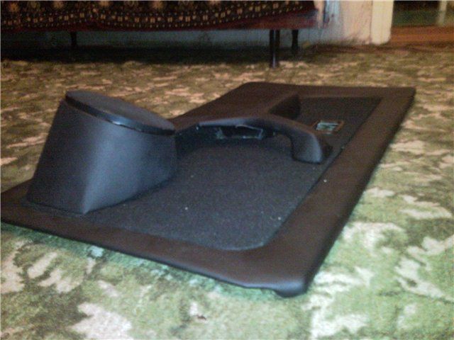

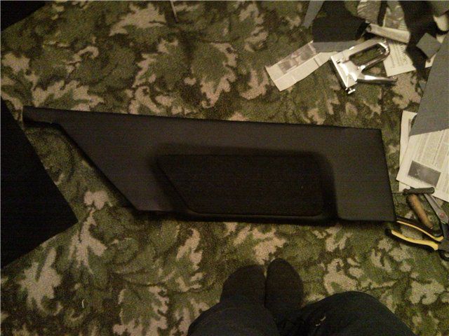

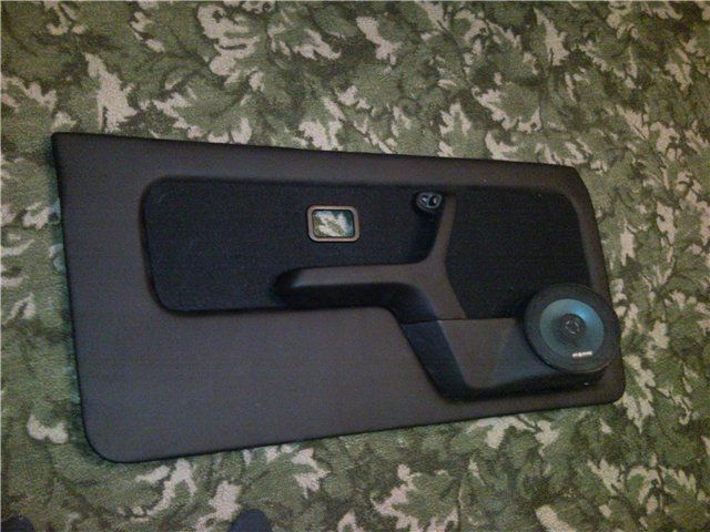

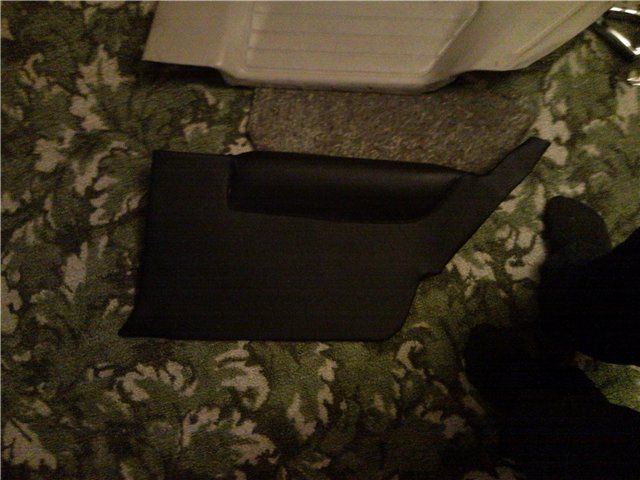

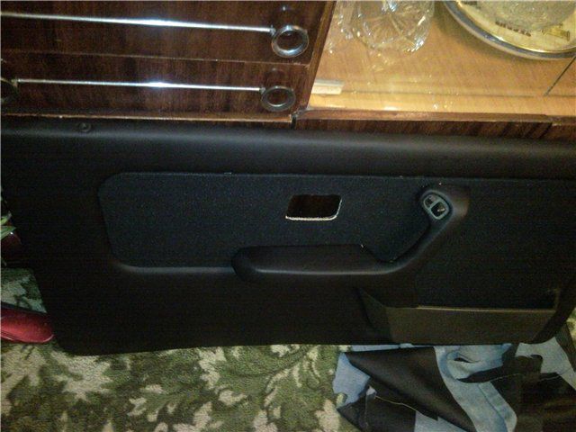

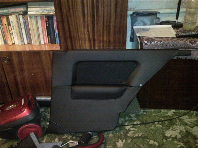

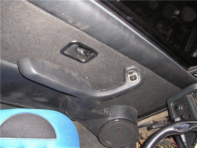

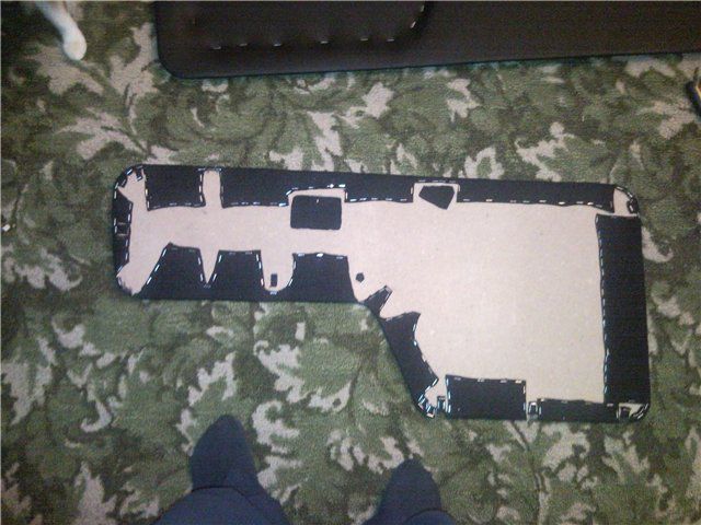

посетила меня мысль сделать черный салон... смотрим что получилось) фото правда не очень, с телефона!
то что было:

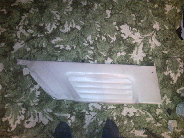

задние обшивки были белые передние коричневые ???

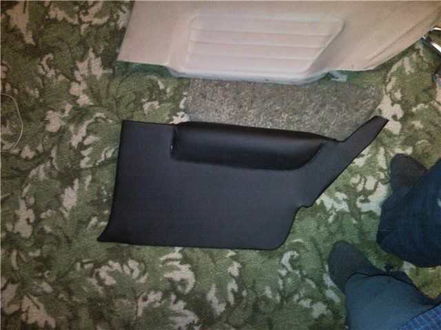

то что получилось:
без  подиума

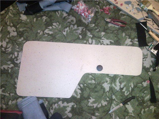

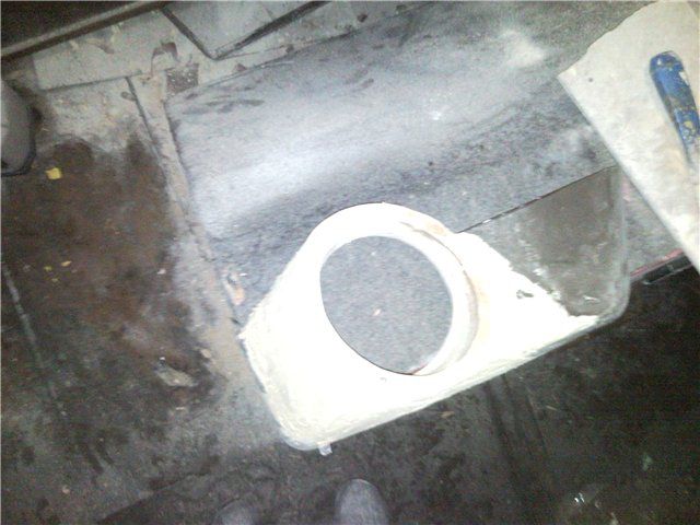

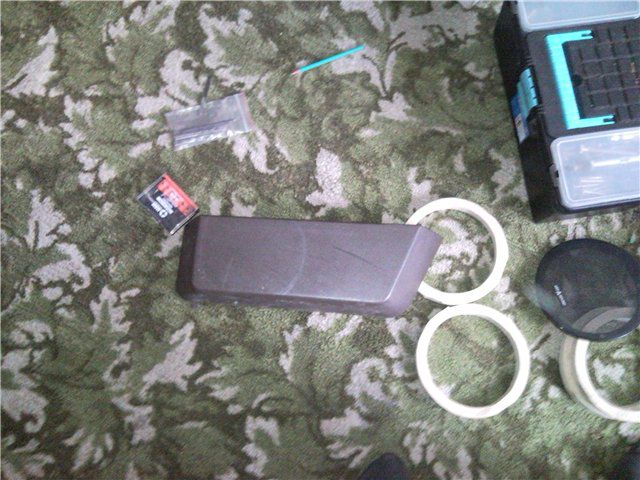

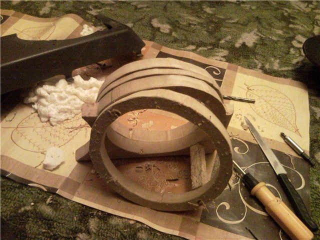

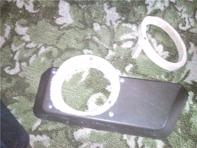

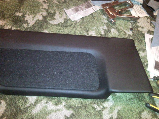

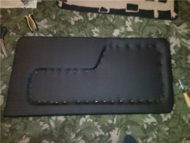

теперь детально все подрят..

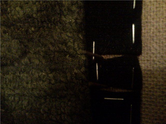

важный момент для крепежа вставок

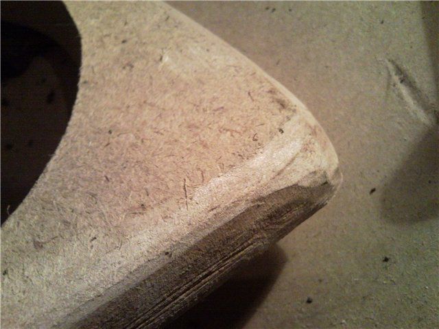

теперь самый секас это сделать подиумы...
удачного начинания))если вопросы будут спрашивайте в личку, а если понравилось)) прибавляем километраж))))
ну а это впринципе я голосую))... езжу сейчас в качестве пассажира, пока машина на ремонте)))

аккуратно получилось!

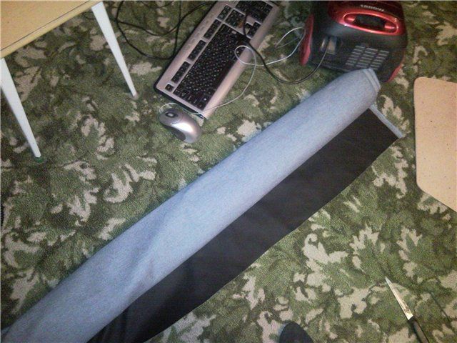

что за материал обшивки?

« Ответ #4 : 06 Мая 2011, 13:45:12 »

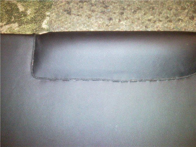

это кож... зам по 600 рублей за погонный метр, очень приятный на ощупь))покупался  в магазине где продают фурнитуру для диванов там их целый ассортимент любых текстур и оттенков..))) тянется очень легко , но и в тоже время имеет отличные износостойкие качества)клеилось на 88 клей (баночный) с фэном)

« Ответ #8 : 10 Мая 2011, 17:28:53 »
ну это круто,когда время на швейные работы есть) молодца автор
шить здесь не чего не нужно!!!))) только степлер и клей) кстати по времени у меня это заняло чуть меньше недели, с учетом подиумов .вот их то лепить на самом деле не так то просто тем более первый раз))!  вся перетяжка это не так долго как кажется) может дня два три)

« Ответ #11 : 12 Мая 2011, 11:03:34 »
неплохо)

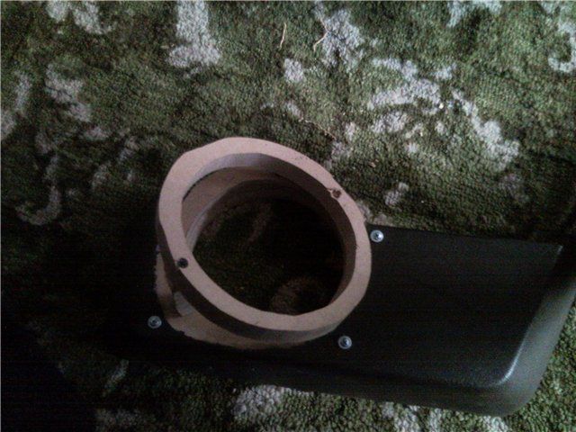

обясните, друзья, зачем колхозить подиумы на обшивки дверей? неужели не судьба поставить колонки в штатные кик-панели?! и смотрится аккуратнее, и колхоза нет, и двери не гремят + петли нет будут так сильно изнашиваться.

А чтоб динамики было видно!   Типа, звук лучше...  Всё-таки как ни как, а объём, хотя автомобильные колонки делаются с учётом того, что они буду стоять без ящиков. Я эксперементировал, но разницы не увидел. При наличие саба все старания сводятся к нулю.

ИМХО, но ничего там слышно лучше не становится, а если музыка не самоцель, а хочется чтобы ровненько играла и слышно было одинаково и спереди и сзади - то лучше спереди в кик панили + твиттеры и сзади блины в полку. Всё кроме твиттеров через услитель.
А в дверях - только двери уродовать и нагружать.

« Ответ #14 : 13 Мая 2011, 07:26:13 »
неплохо)
1-е) звук кардинально меняется в подиумах,
2-е) я расчитывал под трех компонентную акустику  а 16 колонки ставить больно то там не куда!!! двери не гремят, все держится на переделанных крепежах , проклеянно стп и заводской шумкой, в машине теперь как в танке)))
за минусом только усиленныя нагрузка на петли , но поверь это стоит того!!
  • E30, 320, M20B20, Coupe, 1989

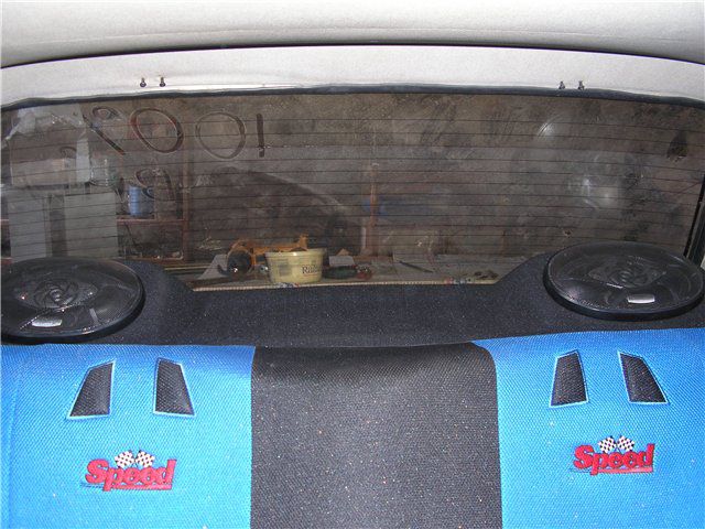

У тебя только трех компонентый фронт? и сзади ничего кроме саба?

зад пионеры 6994 причем полку заднюю тоже делал сам направленую

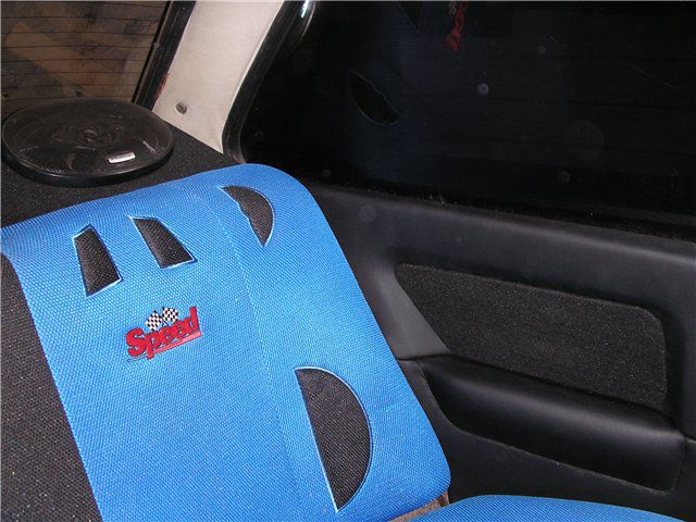

« Ответ #17 : 13 Мая 2011, 17:01:53 »

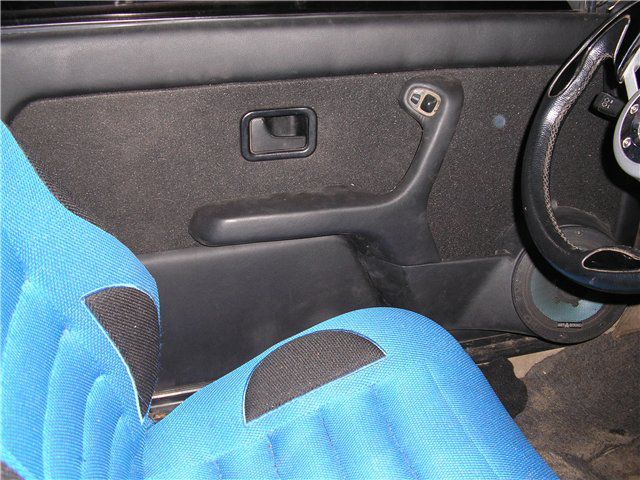

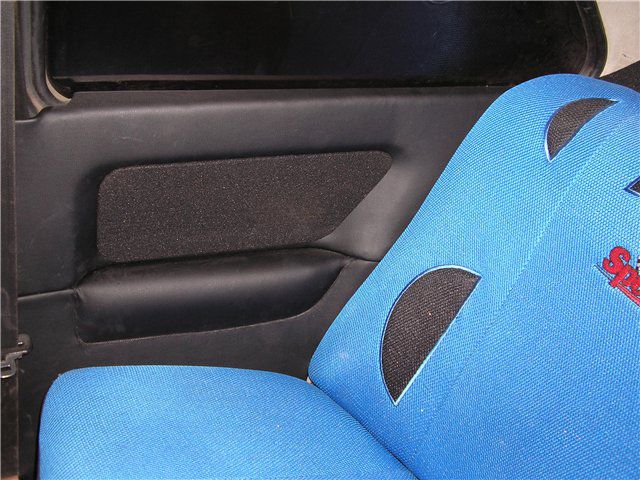

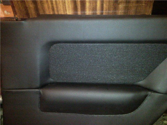

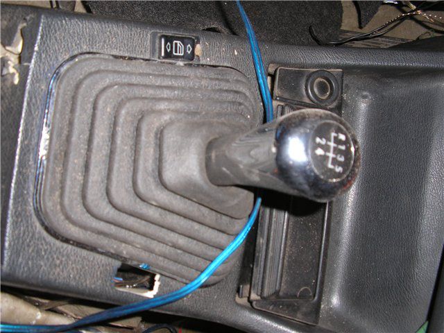

вот ещё добавил фоток уже установленных обшивок))) надеюсь каму понравица)))
а вот эту ручку кстате я сделал с подсветкой (скорости ночью подсвечиваюца))))....
а это опять я но уже сам за рулем на второй своей машине)
  • жми на газ...
  • Сообщений: 380
  • Репутация +29/-20
  • Локация: г. Пенза
« Ответ #18 : 13 Мая 2011, 17:02:10 »
вот...как то так)))

ваше мнение Эксперты?)
« Ответ #20 : 20 Мая 2011, 13:34:34 »
хачмобиль
  • ////Style
  • Сообщений: 3080
  • Репутация +126/-38
  • Локация: Россия/Воронеж
« Ответ #21 : 20 Мая 2011, 22:46:50 »
Хорошая работа ^-^, но материал отделки вставок я бы выбрал другой.

« Ответ #23 : 24 Мая 2011, 15:53:19 »
Не аккуратно как-то выглядит. Я бы на твоем месте переделал бы. И под кожзам подложил бы тоненький порОлон. Но молодец что попробывал. Я тоже планирую подобные переделки. Кстати я таким образом зашил в кожзам центральную пластиковую панель где ручник и рычаг передач. Удачи!

« Ответ #24 : 25 Мая 2011, 04:51:56 »
а в чом не аккуратность заметил, в том, что салон после установки немного заляпан руками???Просто машина ещё собирается  и после окончательной сборки будет выглядеть все чистеньким и натертым фото будут позже))) сейчас  жду 16 диски
