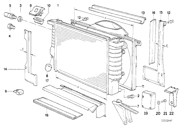

если кто знает скажите правая нижняя. слева есть а спраа нету. первая фото левая сторона вторая правая

« Ответ #4 : 15 Мая 2011, 00:15:03 »
у тебя вот так должно быть?? http://parts.bmwofsouthatlanta.com/showAssembly.aspx?ukey_product=1327717&ukey_assembly=257953
вот ещё есть вот такой вариант,номер детали №6  17111709333

« Ответ #5 : 15 Мая 2011, 09:44:00 »
деталь под номером 6 есть двух видов первая А=10ММ и вторая 120ММ это что за размер?

« Ответ #7 : 15 Мая 2011, 19:52:33 »
там скорее всего опечатка,не 10мм а 100мм и 120мм я думаю так.ну и я так думаю это её длинна-10 см,и 12.прикинь рулеткой сколько там до опоры примерно

« Ответ #11 : 17 Мая 2011, 10:39:32 »
на м40
04 - 17 11 1 178 449
03 - 17 11 1 712 347 А=30мм для длинного радиатора 440 мм
03 - 17 11 1 709 332 А=90мм для короткого радиатора 380 мм

« Ответ #12 : 28 Мая 2011, 11:44:20 »
заказал  17111178449 что то радиатор до нее чуть не дотягивается попробую подушку новую поставить а то старая вроде колхозная

« Ответ #14 : 04 Июня 2011, 14:15:12 »
не доходит и с родной подушкой

« Ответ #15 : 04 Июня 2011, 14:21:10 »
еще вопрос есть ли возможность закрепить радиатор сверху за эти ушки или крепления как на фото а то на новом радиаторе термал место верхнего крепления такое слабое
