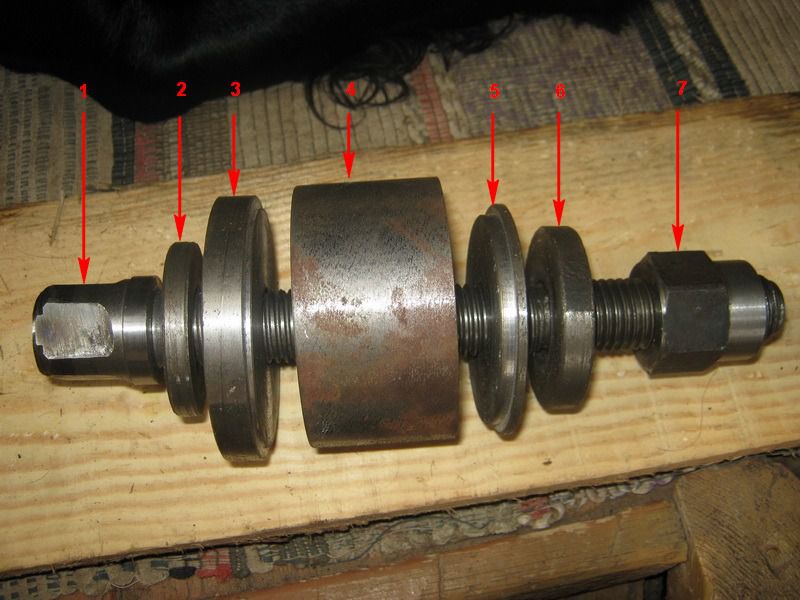

« Ответ #22 : 16 Сентября 2013, 13:06:44 »
Так что же за специальный съемник?
Вот пример: http://passat-b5.ru/showthread.php?t=174607
АХТУНГ, много фото!

« Ответ #23 : 16 Сентября 2013, 13:13:02 »
Каким образом такой съемник можно применить к ПЕРЕДНЕЙ ступице е30?
  • Сообщений: 67
  • Локация: Kiev
« Ответ #24 : 16 Сентября 2013, 13:34:34 »
Это самодельный съемник, который человек сделал для своей машины. Я говорил, что для запрессовки/выпрессовки используют пресс или съемник, а не кувалду. Вы попросили пример съемника, я вам его скинул. Я не обещал дать чертеж съемника для е30, не так ли? :)
