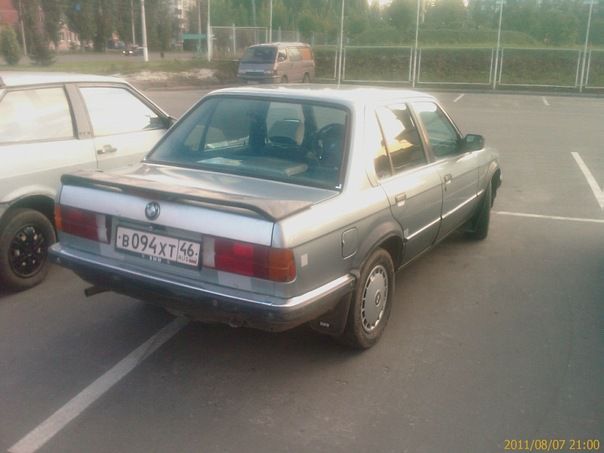

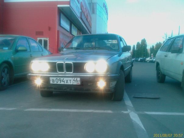

Немного обновлю тему и добавлю фоток. Я знаю, вы их любите :)

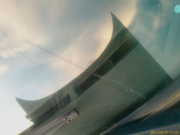

Недавно словил камушек от киа спектра и за два дня скол превратился в 20 сантиметровую трещину. На второй день поехал к стекольщику и ее заклеили-засверлили.
Фото салона
Внешний вид как сейчас

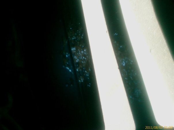

А вот та самая гадость, которой плюется сапун. К сожалению фото получилось гадкое как и сама эта непонятная субстанция.

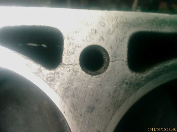

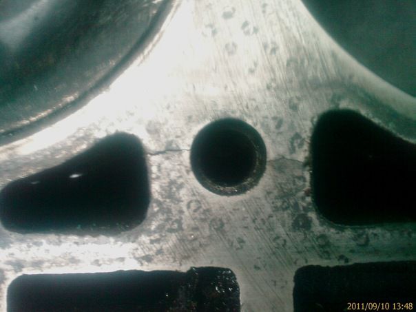

Случилась печалька у моего коня. Сердечко у него умерло. :( :( :(

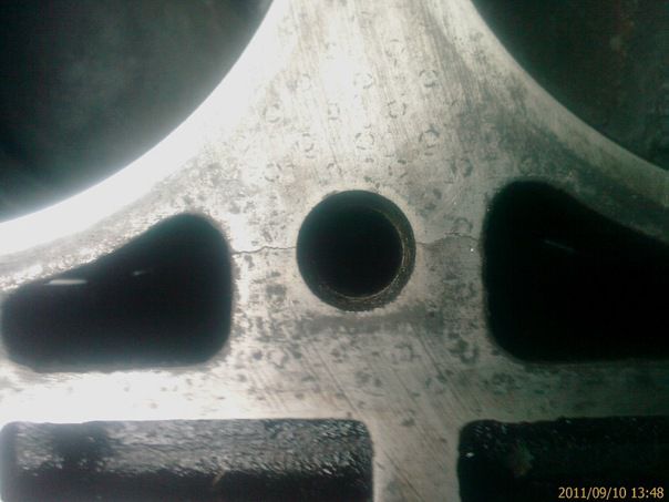

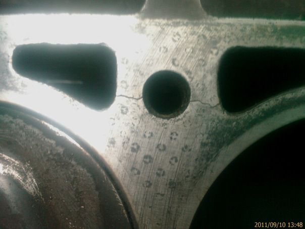

История такова:

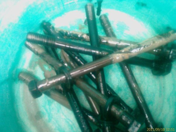

Решил заменить прокладку ГБЦ, т.к. текло масло. Вообщем снял я голову и когда протирал блок обнаружил 12 трещин в местах между отверстиями под болты ГБЦ и каналами охлаждения. При сборке два центровых болта ГБЦ не затягивались до конца. Когда завел и проехал 50 км обнаружил что масло течет из под головы в районе 2 и 3 цилиндра и стала уходить ОЖ. Когда снял клапанную крышку обнаружил жуткую эмульсию слоем в 5мм. На щупе также одна эмульсия. Решил доехать своим ходом до места будущего ремонта (30км).
Когда потом открыл капот то был в ужасе. Правая сторона подкапотного пространства была полностью залита маслом и эмульсией. При этом двигатель, на удивление, работал  ровнее и стабильнее чем раньше.
Итог: блок под замену. Фото выложу позже.
udjin88
« Ответ #47 : 13 Сентября 2011, 11:31:54 »
Собственно фото печальки:
вообщем такие трещины на 6 болтах, когда посчитал был в шоке...12 трещин...
а вот такая эмульсия была на болтах
