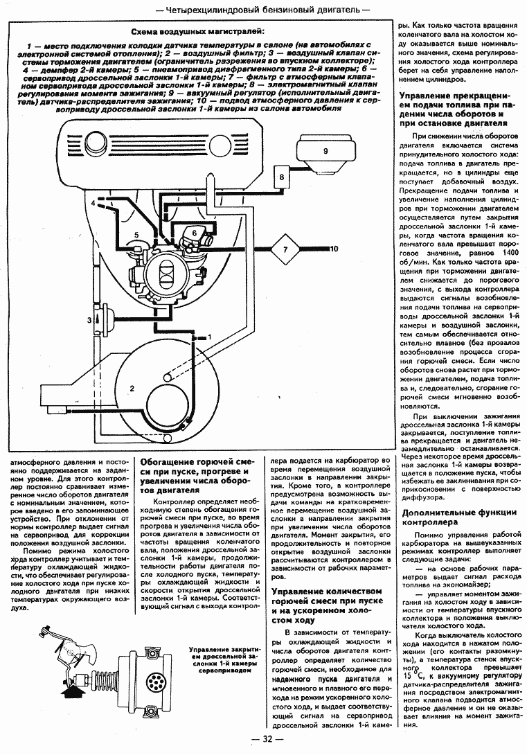

Народ! Плдскажите куда идет деталь номер 7???? Во что её воткнуть? М10 краб 2be
http://bmw-autocats.ru/parts/E30/2-doors/Europe/316-M10/LHD/M/1986/october/browse/engine/crankcase_ventilation/

Деталь №7 - резиновая трубка, идёт от впускного коллектора к шлангу сапуна.

а НА КАРТИНКЕ ЕСТЬ ВОЗМОЖНОСТЬ ПОКАЗАТЬ?

Смотри изображения

Деталь №9....это и есть шланг сапуна который идет к воздушному фильтру?

Деталь №9 соединяет патрубок на клапанной крышке  с патрубком на воздушном фильтре, в средней части имеет отвод- штуцер под трубку меньшего диаметра, соединяемую  со штуцером на выпускном коллекторе.

Точнее соединяется со штуцером на впускном колекторе в районе между центральными двумя цилиндрами, возле карба. Сорри, что влез.

добрый вечер! вопрос по карбюратору, если можно.
на фото, шланг от сервопривода дроссельной заслонки идёт ч\з маленький клапан к  вещевому ящику (в салон). а куда он дальше присобачивается!?!?!?!?!?!   у меня там жгут проводов ЭБУ и маленькое отверстие для штуцера (как я понимаю), но ни штуцера ни шлангов в салоне НЕТ!!!   подскажите
Это не клапан а бумажный фильтр. Трубка подвода очищенного воздуха к сервоприводу, идёт через пластиковый штуцер в салон и все, дальше никуда.
спасибо. а из крышки клапанной куда шланг идет? и где взять всю схему? у меня прямо в пол фигачит из клапанной крышки.
там сопун какой-то быть должен, бачок расширительный.  я так понял что все вакуумные трубочки должны быть соединены (и соединены должны быть ПРАВИЛЬНО), для нормальной работы двигателя...

от клапанной крышки - вентиляция картера идёт в "кастрюлю" и тоненький шланг в коллектор.
вообще поищи книги по карбу, на форуме  ссылки лежат.
