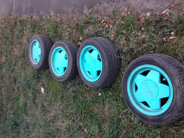

Вообщем я свои восставнавливал по вот такой технологии: DIY - how to polish rims
DIY - How to polish rims part 2
если глубокие царапины на спицах, можно их убрать хорошей алюминизированной шпаклевкой. Если задир на ободе, то если есть возможность можно наплавить аргоном сверху чуть чуть лишнего,а потом также по технологии как на видео все это лишнее сточить.

ну с ободом то более-менее все ясно, но вот как быть если на самой полки есть глубокие коцки? таакже срезать слой алюминия?
Eсли задир на ободе, то если есть возможность можно наплавить аргоном сверху чуть чуть лишнего,а потом также по технологии как на видео все это лишнее сточить.

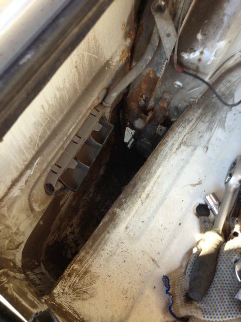

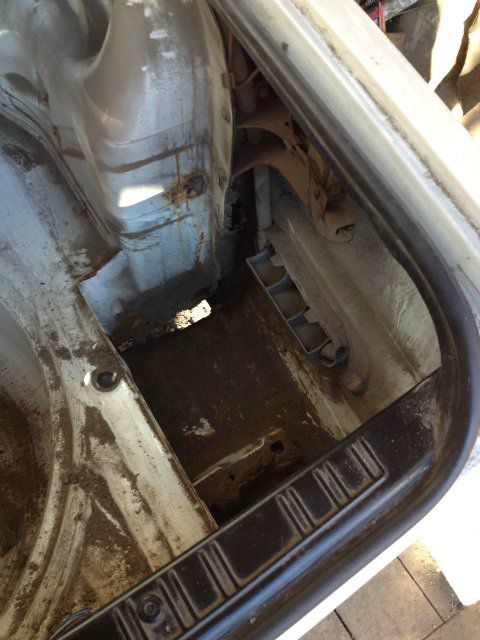

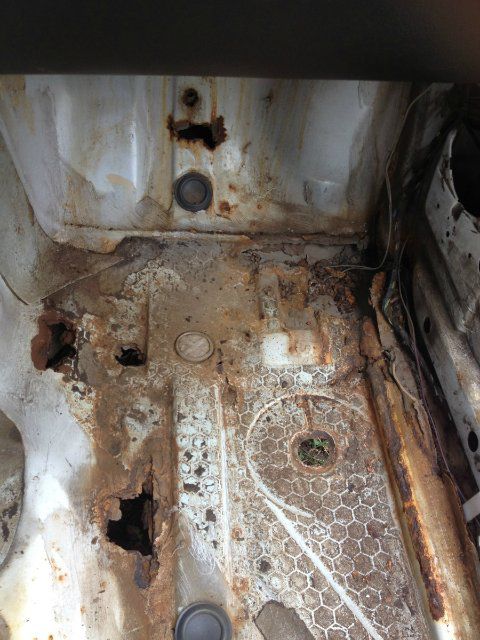

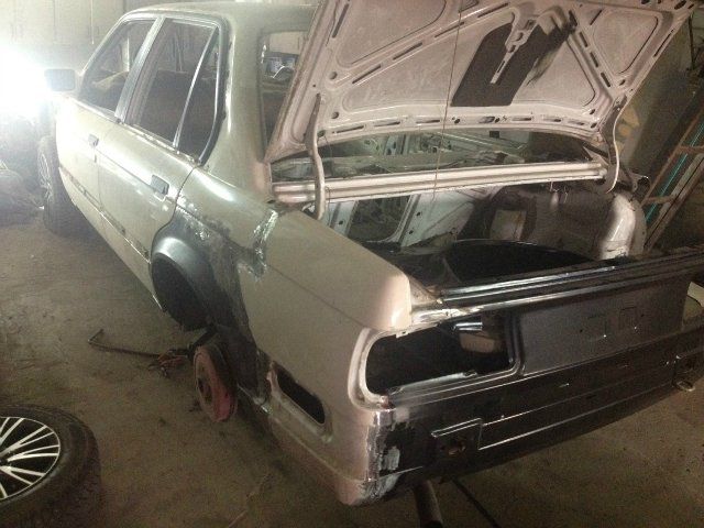

Давно не писал в своей теме ничего  :(

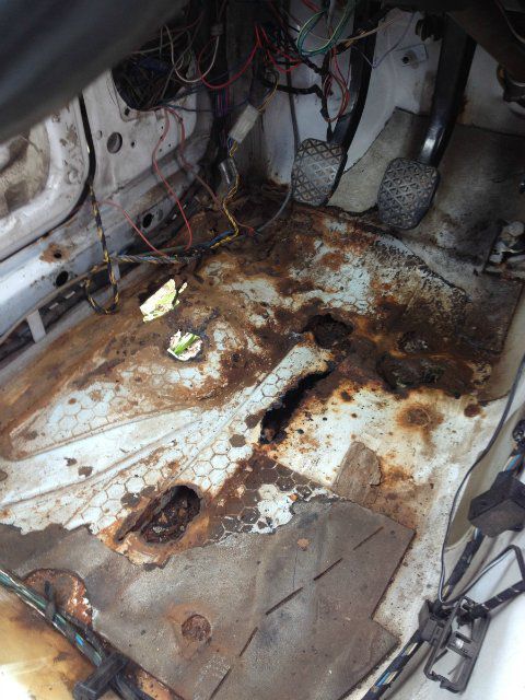

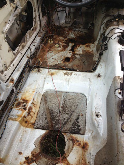

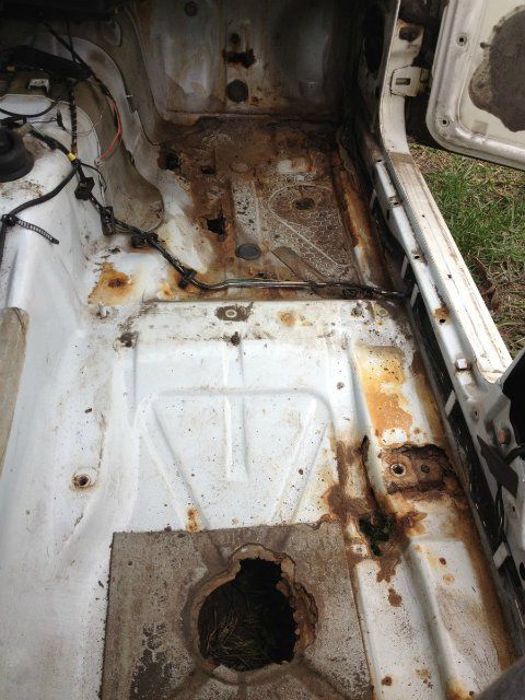

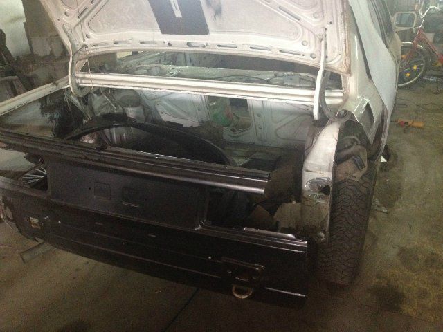

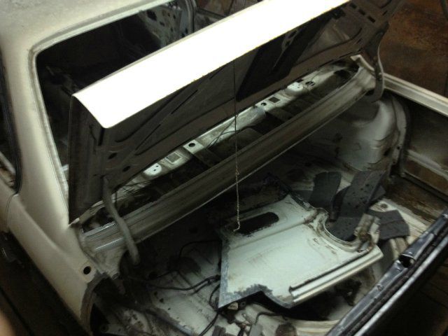

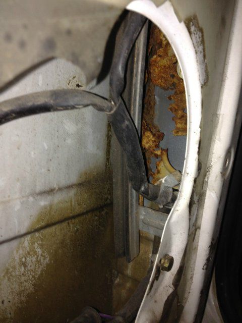

Вообщем весной разобрали машину для выявления всех дыр, косяков и т.д. и в начале лета планировалось заехать на переварку всего и вся! Машину подзапустил =( Однако, при вскрытии обнаружилось что внутренние облицовки брызговиков под задними крыльями сгнили и пришлось дозаказывать по 5 т.р.( только оригинал) за сторону и ждать около 35 дней =( На данный момент машина практически полностью переварена, осталось в моторном отсеке пару мелких дырок заварить, но пока кузовщик меня выгнал на пару недель =)
Примерный бюджет кузовных работ:
1) Новое железо,  - пороги, задние рем комплект крыльев, задняя панель, внутренние облицовки брызговиков - итого 25 т.р.
2) работа кузовщика  - 300 руб/час - пока вышло на 28 т.р.
3) + листы железа, проволока, мастика и грунты - 4 т.р.
На данный момент ищутся двери - т.к. эти гнилые, причем в неожиданных местах, и крышка багажника.
В ближайшее время еще предстоит менять топливные магистрали или как там они называются. По этому вопрос - Какой длины примерно нужно брать эти трубки и как я понимаю лучше поставить медные?

« Ответ #33 : 17 Января 2014, 17:00:50 »
немного подниму темку...

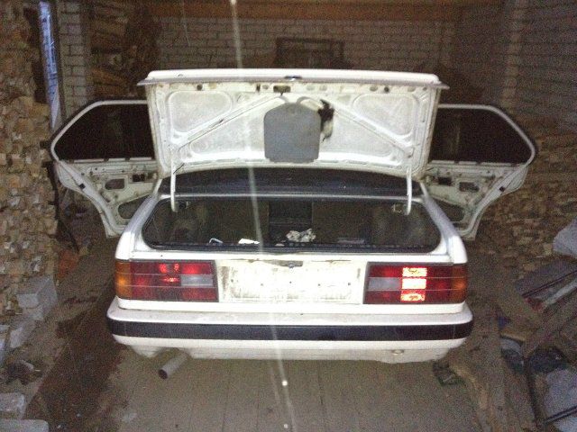

Кузовные работы завершены на 98 % - Заменены - все 4 двери и крышка багажника (спасибо МамОнту). Проварены полы, заменены пороги, заменены внутренние задние арки, которые прилегают к крыльям, новая задняя панель, новая крышка люка, восстановлены карманы багажника и заварено много мелких дырочек.
В ближайшее время - смена топливных и тормозных магистралей! Думаем ставить медные. Какой толщины лучше поставить?
далее подгонка обвеса и в покраску.

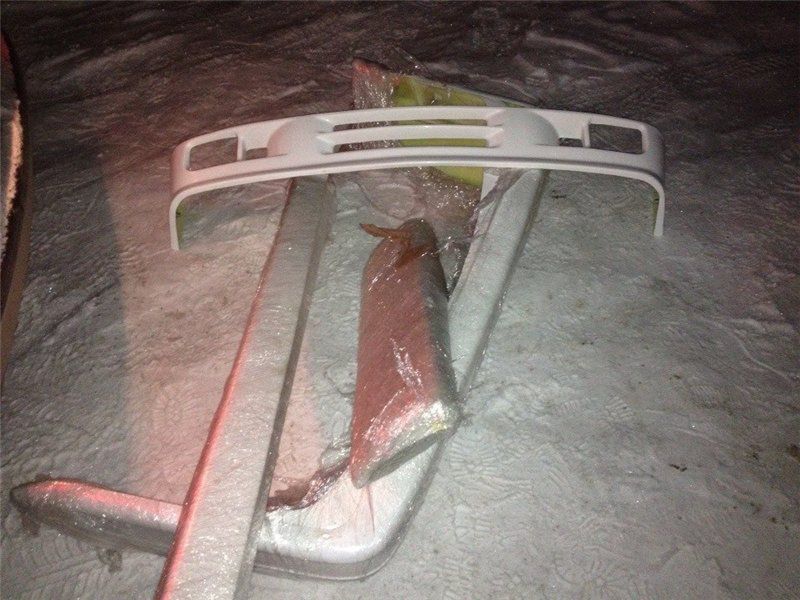

Пока тачку поджидают эл. люк, эсп и такие ништячки:
« Последнее редактирование: 17 Января 2014, 17:03:47 от koljke
