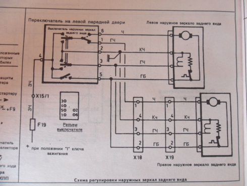

И вот нашёл схемку

как подсказали начал теперь с начала,а не с конца...померил напряжение на блоке(есть) где реле зеркал и печки-30 контакта... начал мерить на предохранителе,а его там не оказалось!! :o :o и на некоторых предохранителях тоже...такое из за чего? реле рабочее вроде как
  • BMW E30 316 M10B18 10/1985
