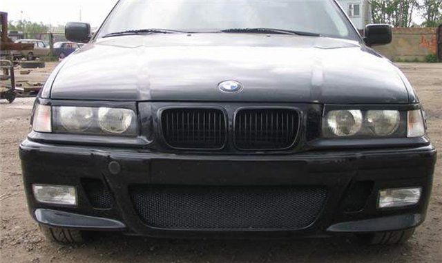

Собирался к слету покрасить свой фартук BBS, но вчера пока его вез на малярку, уже пошли маленькие трещины по клеевым стыкам!  :D  МЕГАклей для бамперов оказался г*вном.... :(
Маляр сказал, что его нужно паять, но проблема в том, что мне говорили, что этот пластик вроде как не паяется  ::)
...Вобщем ищу толкового спеца по ремонту бамперов в Киеве и пригороде. Вариант - залепить стекловолокном не катит.
Фартук оригинал BBS. Материал какой-то полиуретан чи хез - "резиноподобный" эластичный пластик.

Красивый обвес, себе только заднюю юбку нашел :-\
  • Е30 М20В25
« Ответ #7 : 09 Июня 2011, 13:20:32 »
2 Oleg10 :
я в курсе ;) эксклюзив блин!  8) я передний к своей задней нашел аж в Саратове и то, в состоянии далеком от идеала  :( ...вот пытаюсь привести его в порядок....

Ну как продвигаются дела по восстановлению бампера, Слава? Всё уже готово или ещё нет?
Вчера забрал с поклейки. Сделали вроде хорошо. Осталось покрасить, но времени уже нет.... так что буду на слете как есть  ;)
Наверное не успел, если б поставил уже б похвастался! ink
угу, не успел... :(  конечно похвастался бы!  :-[  :) зато мне Паша Гладиатор привез вчера белые стекла в передние повороты  :P   ^-^
