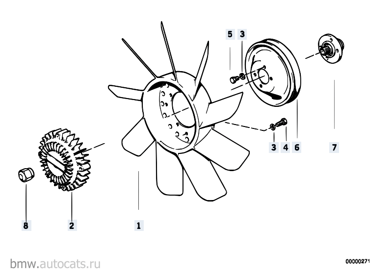

« Ответ #14 : 12 Июля 2011, 18:22:50 »
Ильич, картинки в ЕТК очень схематичны и буквально им следовать нельзя.
