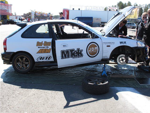

« Ответ #9 : 13 Июля 2011, 14:54:04 »

Тоже видел потресканные зиммерманы... Но у меня несколько знакомых себе сами диски на сверлильно заперфорировали))) И ездят ничего не трескается, все отлично. Просто изначально надо нормальные диски брать.

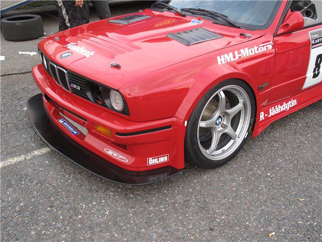

Вот на чём "реальные" пацаны гоняют по трассе (е36 М3 с ременным нагнетателем величиной с не больше ведро :D)
И в чем жеж тут утопия?? Я говорю что знаю, и что видел своими глазами, и себе так буду делать. И ничего в этом нет если руки правильно растут. И на заводе их точно так же на сверлильном станке и перфорируют, или вы думаете это такое литье специальное???  :D
Фотка с насечками на дисках это больше исключение из правил для спорт-тачек. А на большинство m3 и других спортивных заряженных тачках и байках, как раз стоит перфорация, это общеизвестный факт.

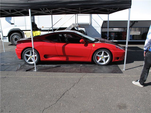

С другой стороны парни из Феррари не такие уж и "глупые" раз сверлят свои диски или доверяют другим это делать....

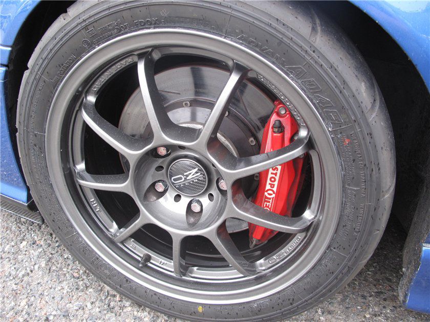

« Ответ #23 : 13 Июля 2011, 17:43:50 »
  • Сообщений: 509
  • Репутация +40/-9
  • Локация: Украина, Харьков
« Ответ #24 : 13 Июля 2011, 17:46:31 »
это углерод или керамика или карбон походу
чисто гоночный вариант
