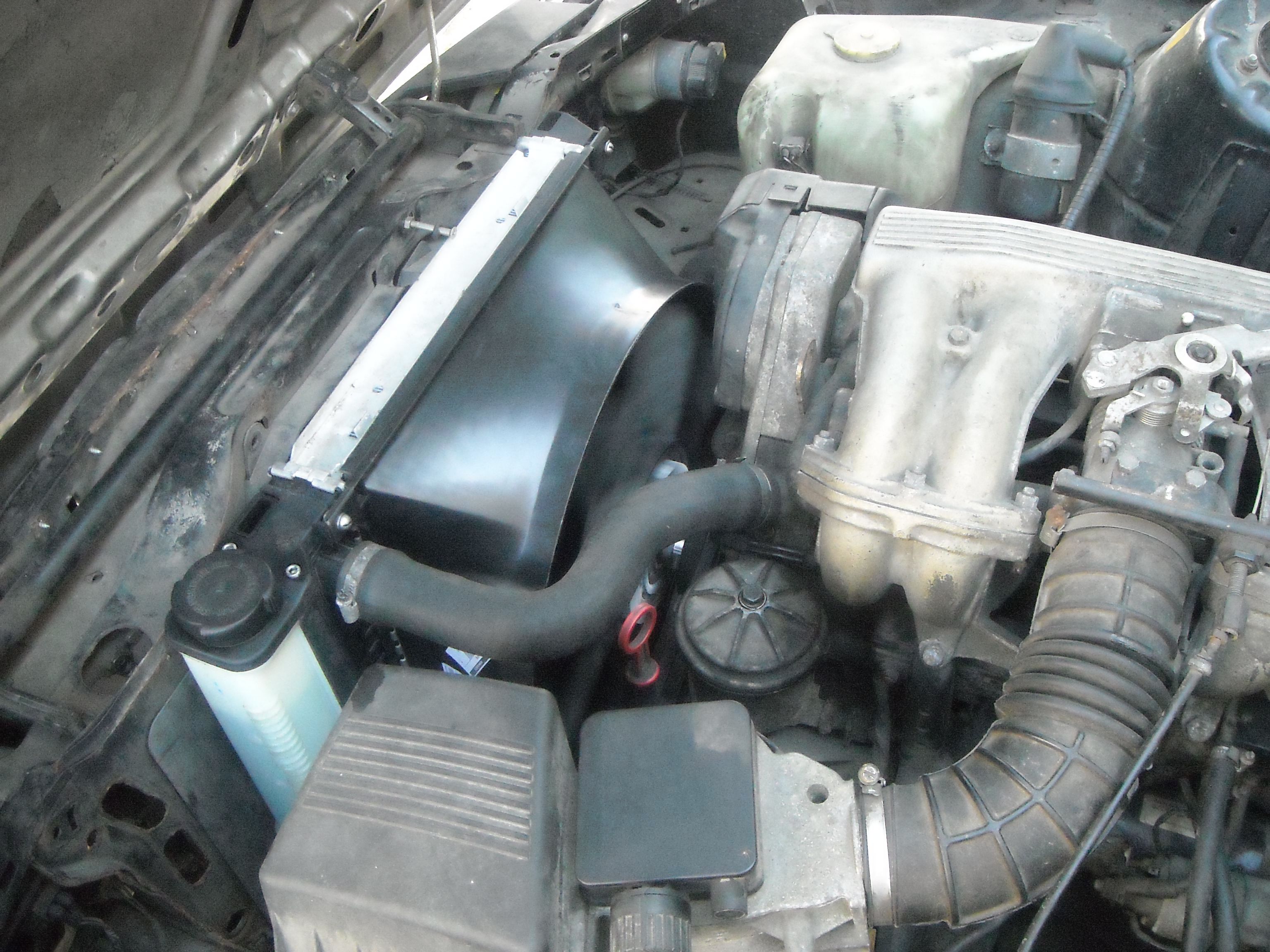

« Ответ #41 : 25 Июля 2011, 11:53:44 »
Broken - если внимательно почитаешь пост Ангела, то увидишь что там написано "только в пробках может греться", что как я понимаю у тебя и происходит. Соответственно вероятная проблема и её решение найдено - отпишись когда поставишь дифузор, как оно повлияет. :)
  • Сообщений: 55
  • Репутация +3/-0
« Ответ #42 : 25 Июля 2011, 17:34:06 »
Привет, на холостом это не пробка  :-X может почти  :)
Поставил диффузор, пока все отлично.. выше половины не идет, в пробке пока что не смог проверить! но на холостом, минут 15 поработал и держит меньше половины.. чуть-чуть меньше!
Выше этого не поднимается!да, еще даже ладошкой у решетки чувствуется что воздух засасывает!
