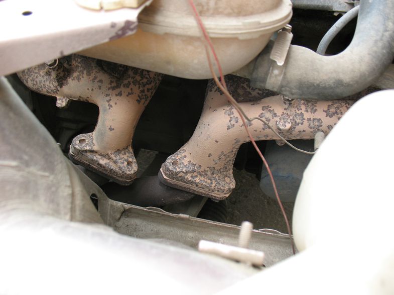

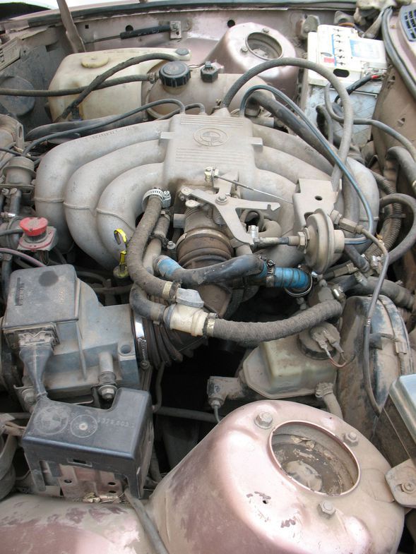

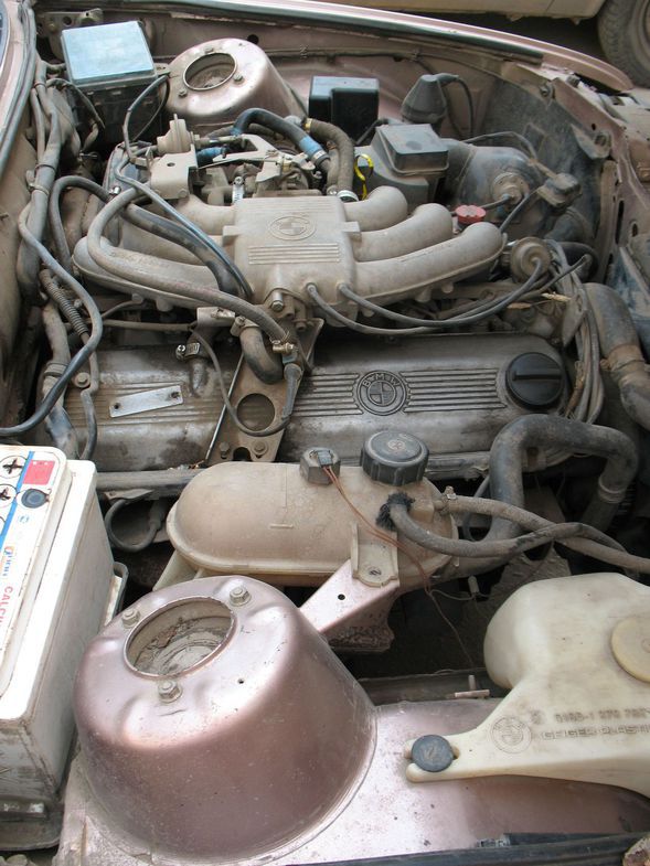

« Ответ #7 : 21 Июля 2011, 09:12:49 »
Вот фото движка и крепления штанов:
Где там этот датчик то?)))
  • BMW E30 320 купе 1986 (не совсем моя, присматриваю)
АБРАХАН
« Ответ #8 : 21 Июля 2011, 19:58:40 »
у тебя 2 отдельные трубы. датчик не ищи, его нет на этой системе. залазь под машину и смотри место соединения штанов и резонатора и запоминай. когда будешь покупать штаны смотри чтобы изгиб был такой же как у тебя, иначе не собирешь все в кучу.

« Ответ #12 : 25 Июля 2011, 15:55:39 »
Сделай фото если не трудно
  • Сообщений: 53
  • Локация: Саратов
« Ответ #13 : 26 Июля 2011, 23:20:50 »
