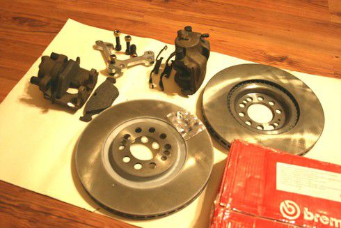

Итак, 308 мм тормоза Хале молодец)))
Варианттипа такого: http://www.300mm.de/308mm/308mm.html
Ступица приедет завтра, поеду к Эдику)
Вспомнил эволюцию - невинтилиреумые на вентилируемые, потом брембо, потом 540, теперь ещё на 4 мм диск меньше,... и всё из-за колёс

Боюсь тебя расстроить,но мне кажется они туда не влезут:((((  Я предпологаю,что Хале  не мерил кармону на эти тормоза.
Диски керчер ОБРАТНЫЕ,что кармона,что футура.Я так понимаю у тебя зад стандартный,вот посмотри сколько места между диском и суппортом на задних  298 тормозах и суппортах от 540!Я думаю передний суппорт от е46 328  не меньше заднего 540  312-308=4мм/2мм на сторону тебя не спасут. Удачи тебе конечно,очень хочется верить,что я ошибаюсь.Сток рулит:)))

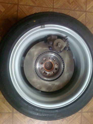

Чуть чуть не хватает на 298 что бы задний суппорт задел диск,а у тебя суппорта полюбому больше, прибавь 5 мм и 308 упрутся в диск ,а ещё зазор,какой ни какой нужен ,грузики прилепить надо не не полку же их лепить.и это фото 9J! Вечерком сфоткаю 7.5J.Увидеш сколько там места,хотя всё уже купленно,осталось только скрестить пальцы на удачу!

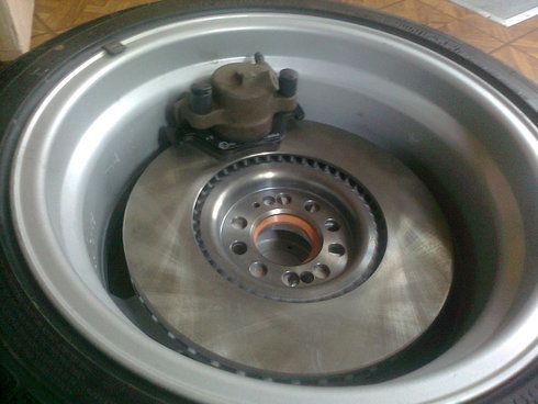

Пошел всунул в Кармону, залезло!!! чуток суппорт упирается:
Грузики как раз на край полки, там бортик есть, некрасиво, но минимальный вес зато, внутри им места нет
« Ответ #914 : 20 Июня 2011, 10:33:56 »
в спицы надеюсь

« Ответ #915 : 20 Июня 2011, 10:36:21 »
в спицы надеюсь
нет, в обод, скобу подпиливать немного надо будет снаружи

« Ответ #917 : 20 Июня 2011, 10:57:24 »
Я внешнии грузики имел ввиду, и какая разница 5г набивных и 5г наклеевыемых????Только диски ган,,,шить  не забудь про разьебаные подшипники стиц (со временем) колесо будет гулять и цепанет,,,хоть мм3-4 то надо зазор.
Выкинь нах набивные грузы, на новые диски это кощунстово:))есть наклеевыемые супер тонкие кокраз должны влезть в твой зазор который сделаеш, во фото,накрайняк можно и их молотком подплющить:))
  • e30iC
  • Сообщений: 1448
  • Репутация +31/-23
  • Локация: Moscow
« Ответ #918 : 20 Июня 2011, 11:00:18 »
грузик на бортике меньше, чем наклеенный изнутри, так как на бОльшем радиусе находится
