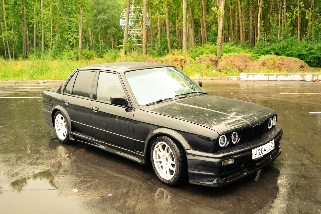

H&R красные и Бильштайн Б6:
подвеску подбирали в Ковальчук-Моторспорт.

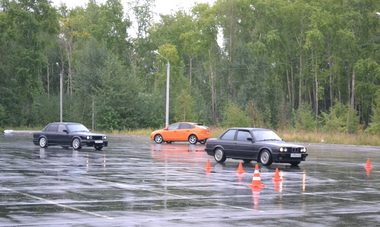

вот за мной едет тридцатка на подвеске Supersport -60/-40.
вот покрупнее
