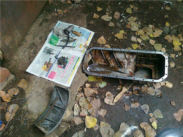

« Ответ #9 : 27 Августа 2011, 01:13:17 »
Свершилось ^-^ снял всетаки поддон, поменял прокрадку, почистил маслонасос, причем даже не поднимая двигун, так умудрился пролезть и открутить.

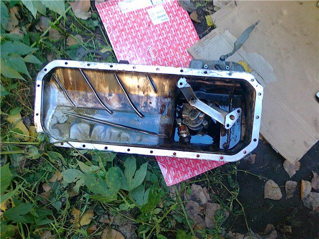

« Ответ #10 : 15 Сентября 2011, 05:42:04 »
проторчал в таком положении пол дня.
Двиг не поднимал как и машину тож, ничего не опускал. Как стояла так все и менял.
Особой сложности открутить маслонасос не представило, а вот с клапаном повозится пришлось.
И о чудо, после стольких мучений он у нас в руках. Моем чистим меняем и назад.
С монтажом сего дела предстояло куча гемора.
Во первых прокладка поддона так и наровила уползти то в поддон то из него, пришлось направлять ее с помощью длинных болтов, хотя можно было ее и посадить на клей или герметик.
Вторая причина эта монтаж клапана, который все время падал в поддон, приходилось его опять приспускать, благо болты длинные и прокладка не съезжала в стороны.
Монтаж маслонасоса трудностей не составил, к его болтам свободно можно подлезть, а вот приводной вал эт вобще полный ахтунг, чтобы его совместить с насосом и прикрутить к блоку, нужно изогнуть пальцы рук в три погибели.
Повторяюсь что все манипуляции проводил в ограниченом пространстве и щели между поддоном и блоком около 6-10 см.

« Ответ #11 : 15 Сентября 2011, 11:23:51 »
Привод маслянного насоса вставляется спокойно при собранном движке через отверстие в блоке)))), но гинекологи да бывает и комнаты красят через замочную скважину)))
