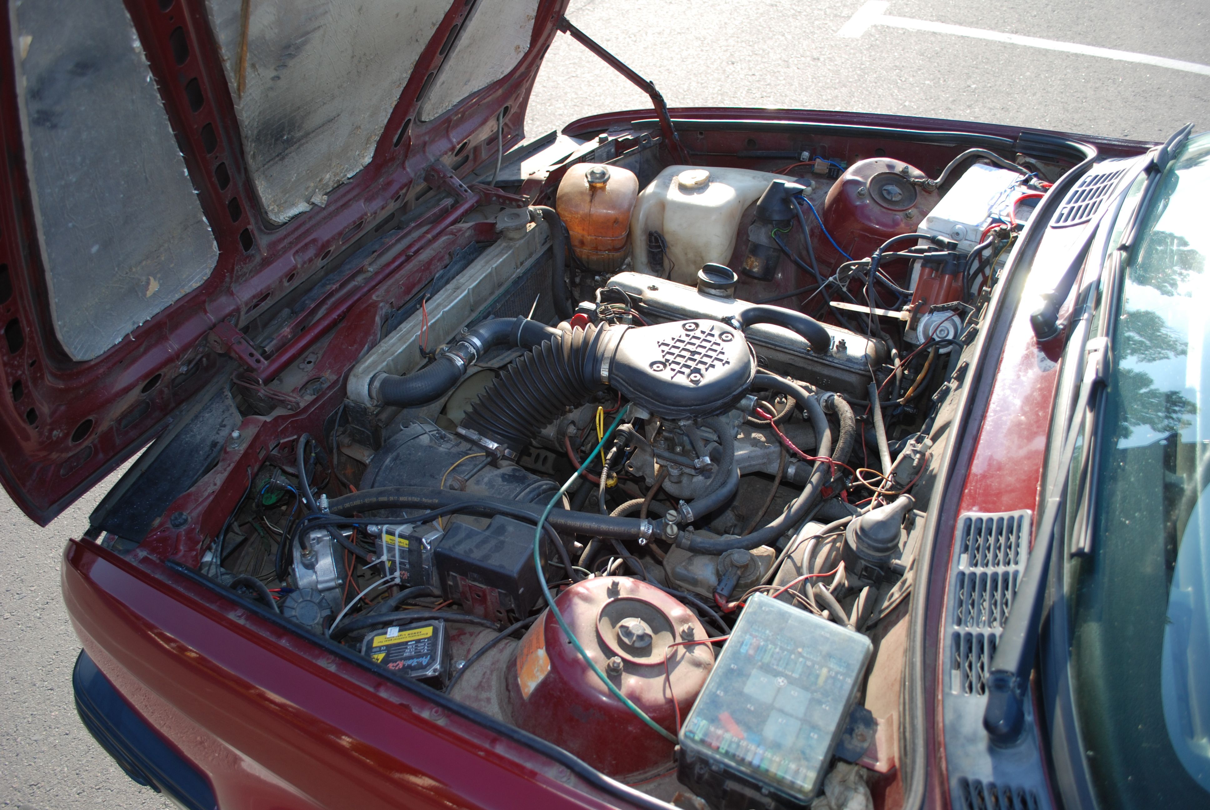

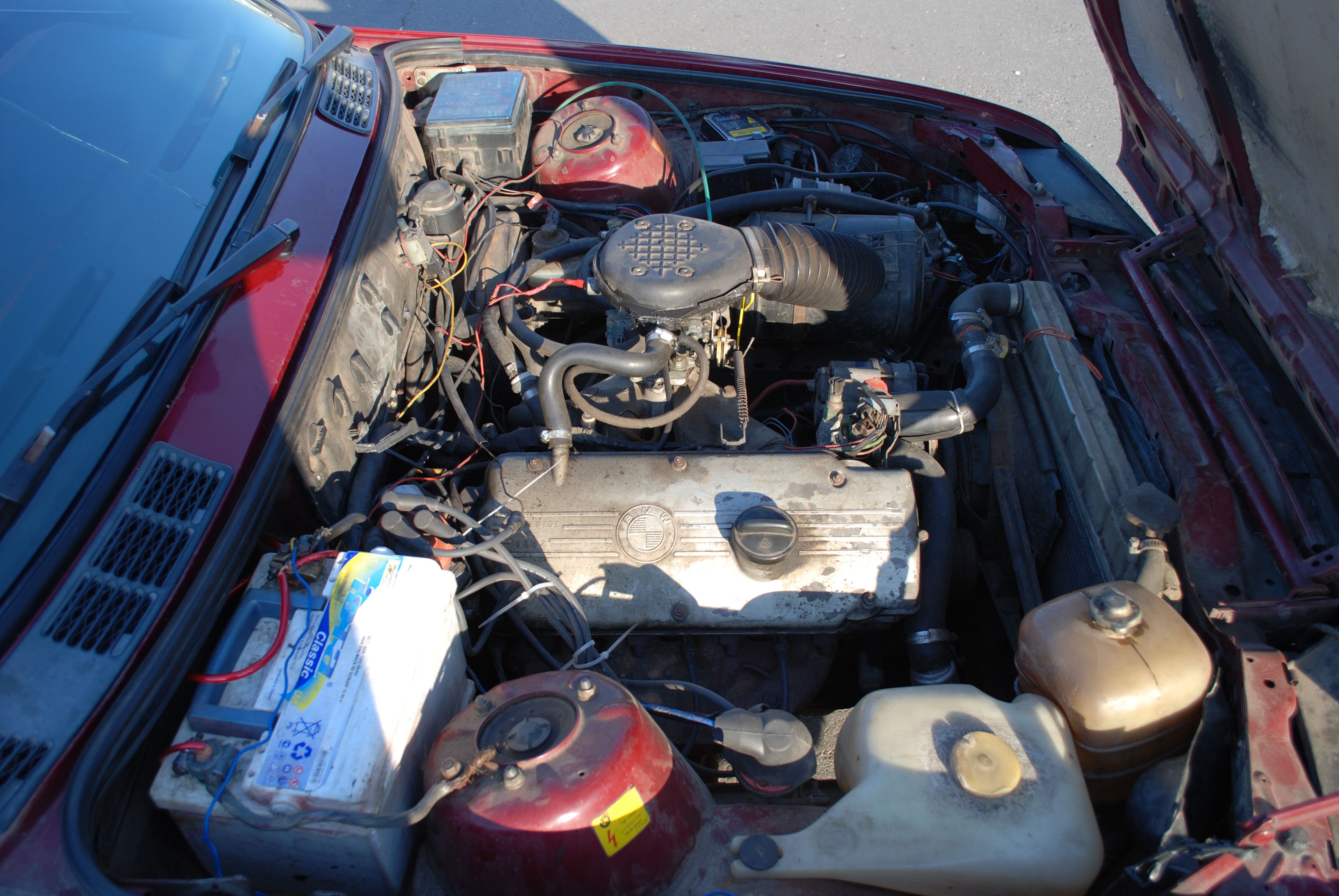

Всем добрый вечер !
Автомобиль e30 m10 1.8i был когда то инжекторным.Но бывший хозяин втулил туда карб солекс...  >:D
Вообщем задача такова,хочу вернуть назад инжектор,что мне требуется докупить,в подробностях пожалуйста...Из того что у меня есть на автомобиле это
Подвесной насос который сейчас работает на карб,походу дела остался от инжектора.
Мозги в бардачке.Вообщем даю фотографии моего моторного отсека.Для более точной информации.
Если я все верно понимаю то мне нужно купить:
1.Впускной коллектор для инжектора
2.Форсуночную рампу с дросселем
3.Короб воздушного фильтра+гофра
4.Расходомер воздуха.
Мне просто кажется что это не все что мне требутся купить :) поправьте плз.
Так же еще вопрос.
Стоит на машине газ 2го поколения (врезка в карб)
Если я все верно понимаю то мне после установки инжектора нужно будет перед либо за расхдомером воздуха сделать врезку платформу с подачей газа? или оно уже работать так не будет? :)
Всем за ранее спасибо за дельные советы.
С Уважением Вадим.

и еще не забудь купить мотную косу
  • е30, 318i, м10в18, 84г
  • Сообщений: 198
  • Репутация +4/-4
  • Локация: Зеленоград
  • Телефон: 89260419741
« Ответ #2 : 24 Августа 2011, 21:26:54 »
а еще мозги, реле бензонасоса, бензонасос, стакан в бак под обратку, шланги, провода, хомуты и латунную трубку..
+ посмотреть обманули тебя или нет - снять впускной патрубок и скинуть сюда фото ГБЦ без коллектора..
