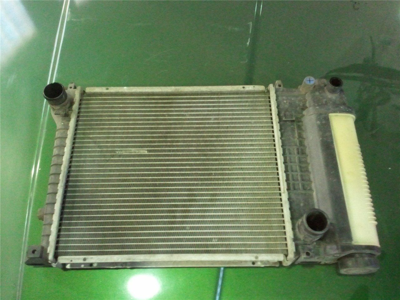

для большей верности, сфоткай его и покажи нам фотку.
тут все дрочеры тридцаточные - сразу скажем от чего запчать
  • Сообщений: 180
  • Репутация +6/-13
« Ответ #8 : 26 Августа 2011, 15:04:39 »
а вот и он. А размеры забыл снять.

на фото радиатор 380мм.  от М40/М42 под кондиционер.  17 11 1 712 978
Радиатор нормальный, заказывай кожух 380мм.  17 11 1 712 622
Радиатор никак не крепится. он стоит на резинках снизу, а сверху прижимается пластиковой херовиной с резинками. 17 11 1 709 347
вот эта херовина крепится к телевизору саморезами от головной оптики (опционально).
НАЛИЧИЕ КОНДИЦИОНЕРА НЕ ОПРЕДЕЛЯЕТ РАЗМЕР РАДИАТОРА. он может быть как А380, так и А440. на фото радиатор именно под кондиционер А380. А440 - исполнение для тропиков.

вообще, для подтверждения, замерь рулеткой.  А440 внизу с выступом, т.к. высота расширительного бачка одинаковая у обоих радиаторов. Т.е. 440 чуть шире и выше(6см), а на фото расширительный бачёк заподлицо с сотами.
