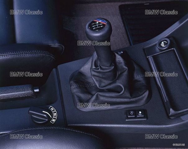

« Ответ #20 : 02 Сентября 2011, 23:28:06 »
Ручка под ручником - это она?

Там нет никаких ручег.
Показанная на фото ручка - это регулировка подвески на некоторых версиях М3. Там к каждому из 4-х амортизаторов идёт специальный провод с разъёмом, как у АБС, а эту ручка подаёт нужный управляющий сигнал амортизаторам.
на фото M3, кнопка управления системой EDC
