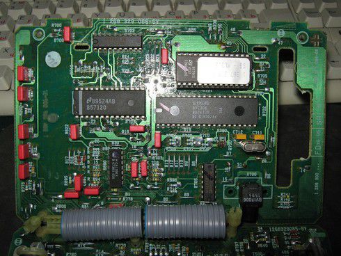

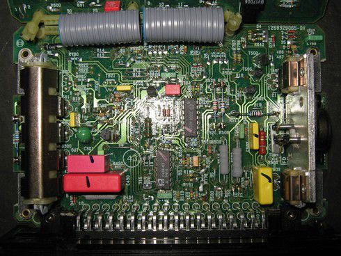

« Ответ #314 : 20 Августа 2012, 16:05:17 »
фотки блока 026100061
M535i E28
 Саратов
  • Сообщений: 1432
  • Репутация +79/-11
« Ответ #315 : 21 Августа 2012, 03:31:22 »
Блок очень похож на 081-й, что на 325-й 1.0 устанавливался. Возможно, что даже идентичен, если сравниваться.
E30 325 iX купе '86, ралли-спринты
  • Сообщений: 271
  • Репутация +14/-2
« Ответ #316 : 21 Августа 2012, 09:05:15 »
Мне тоже так кажется. Была у меня 325i купешка с 081 блоком :)
M535i E28
 Саратов
  • Сообщений: 32755
« Ответ #317 : 21 Августа 2012, 10:01:02 »
Очень похож, но не идентичен. Я бы сказал идентичность 9*%. И похоже прошивка другая.
  • Сообщений: 271
  • Репутация +14/-2
« Ответ #318 : 21 Августа 2012, 17:05:24 »
Прошивка естественно другая. В чём отличие-то? То что маркировка другая на элементах, или корпуса другие - это совсем не важно...

  • Сообщений: 1432
  • Репутация +79/-11
« Ответ #322 : 21 Августа 2012, 21:09:05 »
нашел у себя архивчик в котором больше сотни бинарников с эбу бмвэшных
061 тоже есть, можно сравнить
http://zalil.ru/33697142
О, движуха-то пошла! ))) когда просил дать разных прошивок - пришлось самому всё добывать, а тут на тебе! )))
О, а на этой картинке ПЗУ 8 килобайтная и в ней вся прошивка. В то время, как в моей машине спаяна 24-ногая 4 килобайтная и половина прошивки в процессоре.
Но самое интересное другое! В выложенном архиве я нашёл 8-ми килобайтную прошивку 1 267 358 546 и сравнил её с 1 267 355 177, которая залита у меня. Оказалось, что между прошивка существенные различия в более чем 10-ке разных таблиц! Так что, поэтому 358 546 - это существенно доработанная 355 177, хотя блок и там, и там 081-й. Это означает, что в 325 М1.0 нужно бы заливать новую 358546-ю прошивку, вместо старой 355177-й. Правда, без перепайки она не встанет, но перепаять не сложно. Думаю, что мотор поедет лучше, так как изменения существенные и похоже, что заводские.
« Последнее редактирование: 21 Августа 2012, 21:54:39 от borix
  • Сообщений: 32755
« Ответ #323 : 21 Августа 2012, 21:53:04 »
Слух, а это интересно! Это мой старый блок. У него вся прошивка в ПЗУхе, и она более новая?
Интересно посмотреть что там в том блоке что у меня сейчас, и в донорском. А без вскрытия я так понимаю не узнать этого?
А то может восстановить мне этот блок. Там сгорели дорожки контура РХХ, возможно что-то ещё с ним связанное.
  • Сообщений: 271
  • Репутация +14/-2
« Ответ #324 : 21 Августа 2012, 21:56:39 »
Интересно конечно. А не получится топливные таблицы и по зажиганию из мотроника 1.3 вписать в 1.0 ? А то мотор в е28 имеет СЖ 10, а в е34 9.0. У меня после капремонта стоят как раз ремонтные поршни под СЖ 9.0. По хорошему нужно под них прошивку подстраивать...
