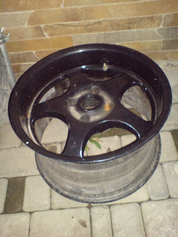

вопрос, есть катки Борбет r16 j9 et15
но сверловка 4.108.

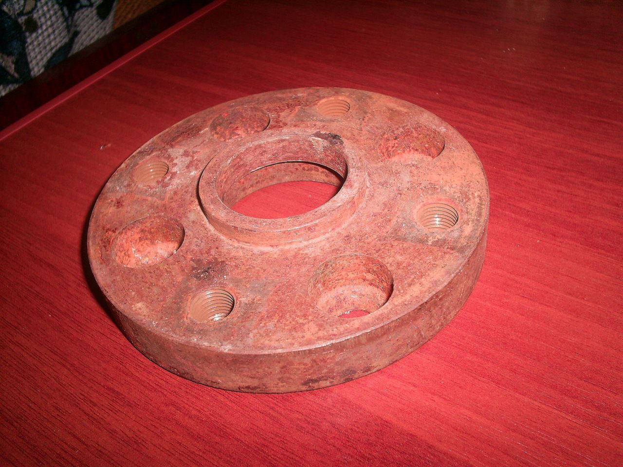

есть переходные проставки толщина 20мм...
што скажите?
лично я чуствою што будет геморрой с арками.

если бы без проставок  то влезло назад, с проставками не влезет никуда

а если пересверлить сверловку на ступицах?

Можешь ездить в принципе вот так, как у нас парень на фокусе, если машина высоко поднята)))
Только если у дисков ЕТ15, -20...то думаю с таким ЕТ подшипники долго жить не будут)

Диски с параметрами R16*9j et15 спокойно помещаются в арки е30ть. А вот через переходную проставку эт я хз. Если у тебя есть диск и проставка то почему так сложно проверить на своей машине?
Вот у человека стоят спереди 9j через 10мм проставку. https://www.e30club.ru/forum/index.php/topic,24402.1590.html
