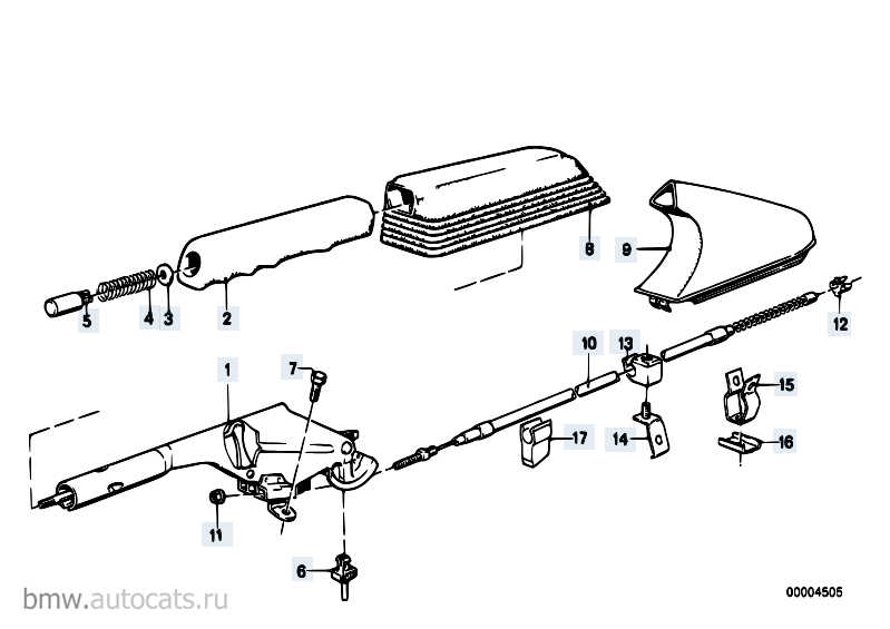

По поводу стояночного - он сказал что трос закис (кажись так). Их 2 нужно купить?
это деталь 10? лучше тоже ate брать?

Тормоза с АБС или нет? Троса разные. А так да, номер 10. Купи 2шт. Ate. Хотя я примерно представляю как он их из труб будет выбивать, аж страшно.
