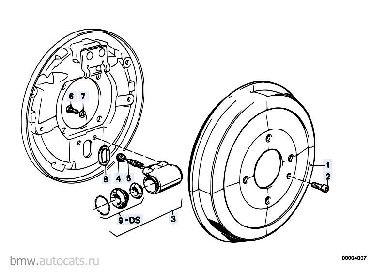

Подскажите! ОН еще сказал заменить задние тормозные цилиндры. Это штука 3?
  • Сообщений: 8397
  • Репутация +274/-131
« Ответ #57 : 02 Октября 2011, 23:10:07 »
да

« Ответ #58 : 02 Октября 2011, 23:26:47 »
Как скажет, что надо заменить машину - напиши.
