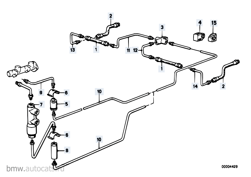

запчасть №2 бывает 200мм и 222мм. Какие надо брать и исходя из чего? ???
тормоза дисковые, не знаю абс-ные ступицы задние или нет

Богдан, ты снова не правильные каталоги юзаешь :) или смотришь их не внимательно ;) Я ж уже давал тебе ссылку на нормальный каталог:
Трубопровод тормозного привода Зд - Каталог запчастей BMW
Тыцни по картинке и увидишь в списке, что по каталогу запчасть №2 бывает 200мм, а запчасть №1 222мм.
Нужно по 2 штуки каждой.

но тогда у меня другой вопрос:
почему в каталоге запчасти 13,14 под разными порядковыми номерами, но номера по каталогу у них одни и те же, и, судя по описанию, они вообще одинаковые?
« Ответ #4 : 28 Сентября 2011, 12:44:24 »
а вот это кстати, вопрос интересный... ??? судя по картинке, то при таких изгибах они не могут стать и на лево и на право....гнуть по месту чтоли? :)

« Ответ #5 : 28 Сентября 2011, 13:44:28 »
мне кто-то говорил, что так и есть - трубки гнутся по месту.
на баварии вроде как даже девайс спрециальный для таких целей есть

« Ответ #6 : 28 Сентября 2011, 14:26:54 »
Мне длинная трубка на заднюю магистраль пришла свернутая как попало. Т.е. ее надо сначала распрямить, а потом уже гнуть.
« Ответ #7 : 28 Сентября 2011, 15:34:45 »
тогда внатуре, проще и дешевле на базаре купить медных трубок нужного сечения, повальцевать и погнуть самому по месту...

« Ответ #8 : 28 Сентября 2011, 19:28:39 »
Конечно проще. Только родные - стальные и уже ок завальцованы. Но при этом не сильно дороже рыночных, насколько я помню.

« Ответ #9 : 29 Сентября 2011, 01:17:13 »
TRWшные трубки брать можно? по качеству как они, может знает кто?

Вот https://www.e30club.ru/forum/index.php/topic,2082.0.html
и http://ru.pwpnet.pl/index.php?l=ru&s=prod&co=spz&marka=BMW&model=300%20/%20E30&rok=10.82%3E11.90
на елкасте смотриш длинну, потом заказываеш pw'шные, округляеш до большего т.к. они идут кратные 5см, штуцера папа-папа вроде 105
