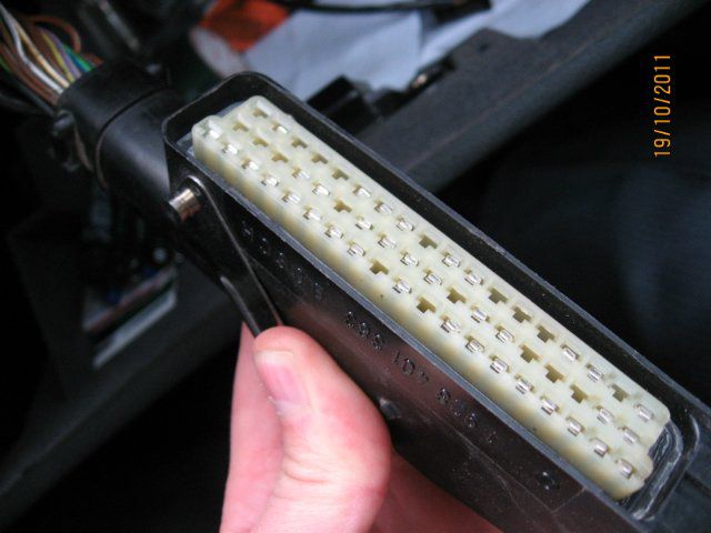

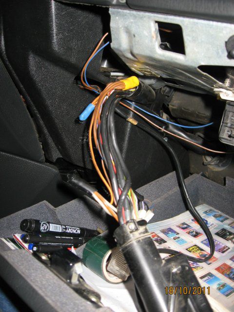

« Ответ #11 : 18 Октября 2011, 10:57:10 »
Сфотай проводку возле блока управления (чёткое фото),над бардачком (открути защиту внутри бардачка сверху) и сфотай разъём блока управления и если рядом есть из него выход (штекер),если же штекера нет возле разъёма блока управления ,напиши.

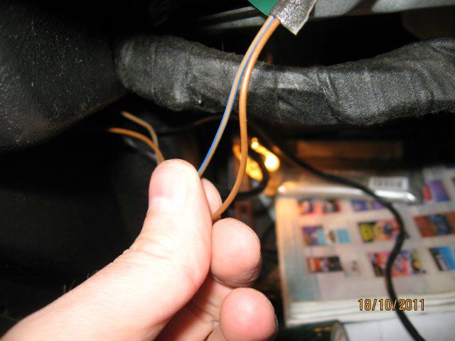

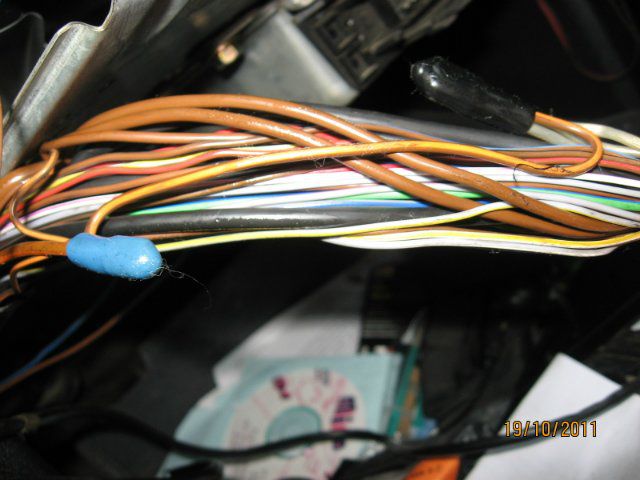

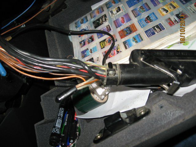

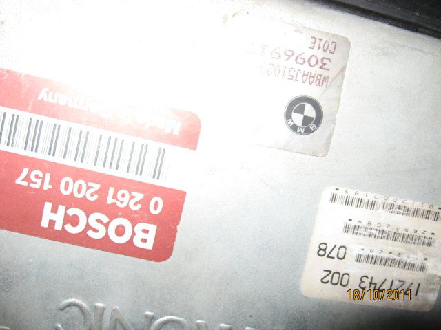

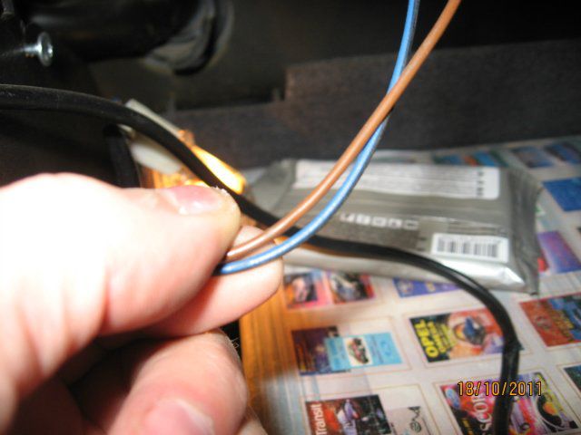

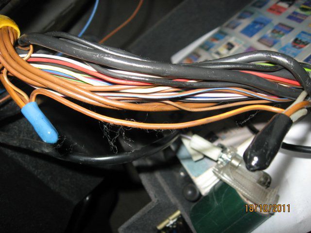

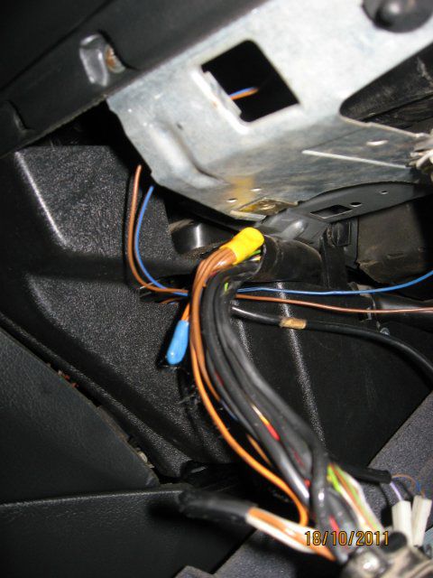

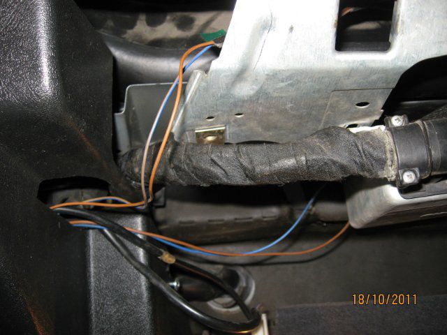

Да и есть ли у тебя под капотом штекер с левой стороны на лючке мотора печки (круглый)разъём моторной и салонной проводки???
коричневый и коричневый с синей полоской вообще не  понятно куда уходит, сниму мозг посмотрю
...хотя это может зарядка для фонаря(70%)
коричневый с синим проходит мимо мозга...
и прячеться под ковер с фишкой
вот она под изоляцией
вот она белая
