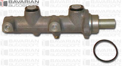

Стал искать фотографии ГТЦ, чтобы понять, как так.
Вот что нашел:
1. ГТЦ от BMW 318is E30 (моя):
четко видно два выхода на передний контур и один выход на задний контур
2. ГТЦ от BMW 735i E32 (а АБС):
четко видно, что выхода - ДВА!
Что делать???  :o
Получается, на машину без АБС не поставить ГТЦ от более поздних моделей????

Вот что нашел:
на первой фотке тоже 2 выхода.один на перед и один на зад
в третьем отверстии болт-заглушка
  • ...touring 93'
« Ответ #7 : 13 Октября 2011, 17:18:14 »
да, заглушка. третьего выхода.
